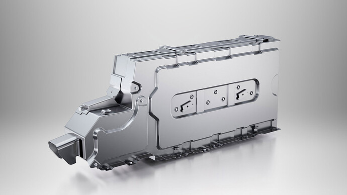

Toutefois, il ne faut pas se précipiter sur les solutions d’aujourd’hui où les grosses piles bien lourdes plombent l’équation auxquelles il faut ajouter les soucis de réseau de recharge, temps de recharge, recyclage des piles et surtout sur le fait que dans un VE, les dites piles sont meilleures dans l’exercice de tampon d’énergie que dans celui de réservoir d’énergie.
Les batteries de HSD récupérées par Toyota en fin de vie du véhicule sont pour la plupart reconditionnées dans un véhicule neuf.
Les batteries des VE pur jus se dégradent avec les cycles de recharge/décharge et n’arrivent pas tout le temps à la fin de vie du véhicule. Une fois rincées, ces batteries doivent être désassemblées pour récupérer les métaux (broyage, bains chimiques, etc …). C’est tout de suite beaucoup moins glamour.

Source ? Je n’ai rien trouvé sur le sujet, et je suis quelque peu étonné, parce que les batteries nickel n’ont pas spécialement une durée de vie plus élevée que les batteries lithium (elles tiennent plus de cycles, mais leur dégradation avec le temps, indépendamment de l’utilisation, est plus rapide…), et dans une HEV, la batterie subit BEAUCOUP plus de cycles de charge/décharge que dans un VE… 500 cycles sur un VE, c’est 150-250 000 km en électrique. 500 cycles sur un HEV, c’est 2500-5000 km en électrique…
Et certains HSD (toutes les PHEV, mais aussi une partie des HEV) utilisent d’ailleurs des batteries lithium, les mêmes que celles de VE en plus petit. Et la principale raison pour laquelle Toyota a continué à mettre des batteries NiMH pour les Prius européennes alors que les américaines avaient droit à des Li-Ion c’est le coût moins élevé, pour être plus compétitif face aux diesel très populaires en Europe…

Dans un VE le cycle est plutôt du type Charge toute la nuit, puis Décharge pendant le roulage, etc …
Dans un HSD, la batterie reste à un niveau de charge compris entre 20 et 80%. L’exclusion de ces plages de charges sert à éviter les destructions chimiques. Et surtout, il n’y a pas de cycles de charge/décharge marqués puisque ceux-ci interviennent pendant le roulage avec des intensités moins importantes qu’avec un VE. Dans un HSD, cette batterie est un tampon, pas un réservoir.
Pour les histoires de durée de vie des batteries Nimh, comment expliques tu les 2 000 000 (oui oui millions) de kilomètres effectués par un taxi autrichien avec une Prius 2 ?
Donc absolument rien qui parle de réutiliser la plupart des batteries de HSD dans des véhicules neufs…
Ce kilométrage ne veut rien dire si on ne connait pas l’état de la batterie après ces 2 millions de kilomètre (en fait plutôt un million semble-t-il, je trouve pas de référence à 2 millions)… Parce qu’un HEV, ça peut continuer à rouler avec une batterie n’ayant plus que 10% de sa capacité d’origine, sans que ça se remarque autrement que par une légère hausse de la consommation d’essence…
De plus ce million de kilomètre n’a été fait qu’en 6 ans. Ce qui ne veut donc pas dire que sur une voiture utilisée « normalement », donc ayant plutôt vécu 15 ans, la batterie est encore en état pour repartir comme du neuf pour 15 nouvelles années… Les batteries NiMH ont un vieillissement avec le temps qui est plus marqué que celui des Li-Ion.
Sur un VE correctement utilisé aussi. Il n’y a que pour les rares longs trajets qu’il est utile de charger à 100%.
Au contraire, relativement à la capacité de la batterie, le courant de charge et de décharge est BEAUCOUP plus élevé sur un HEV que sur un VE !
Quand tu as une puissance entrante ou sortante de 50 kW sur la batterie 1.3 kW d’une Prius, ça fait un courant de charge/décharge de 38C. La même puissance entrante ou sortante (car oui, globalement c’est du même ordre… certes un VE peut avoir un moteur de plus de 100 kW, mais en pratique, en conduite normale, c’est rare de dépasser les 50 kW, qui sont suffisants pour assurer des accélérations franches et pour atteindre les 130 km/h) sur une batterie de VE de 60 kW, ça ne fait plus que 0.8C… L’intensité est répartie sur beaucoup plus de cellules, et chaque cellule individuelle subit donc une intensité beaucoup plus faible.

Pour les histoires de durée de vie des Nimh, tes arguments sont valables quand celles-ci sont utilisées comme des réservoirs et non comme des tampons. Pour ma part, ça fait 14 ans et 400.000 km en HSD sur 4 véhicules différents et avec les 2 technologies de batteries … aucune n’a perdu de capacité de charge durant les milliers de kilomètres que j’ai parcouru avec. Comment peux tu donner des chiffres de charges/décharges des batteries de HSD alors l’utilisation et mode de fonctionnement te semblent inconnus ?
Tes chiffres sont valables pour un VE pur et dur, mais complètement à côté de la plaque dans le contexte d’un HSD (qui n’est pas un VE).
Le « Si elle n’est plus assez puissante pour propulser une voiture », c’est clairement une figure de style hein, c’est pas une forme conditionnelle… C’est un peu comme quand on dit après une compétition sportive « S’il n’a pas gagné, Untel a animé la compétition et termine a une brillante 2ème place ».
Ce que dit l’article, c’est qu’après l’utilisation dans une voiture, la batterie va être réutilisée dans des « usages de seconde vie ». Merci, je le savais déjà, j’en ai même parlé plus haut…
Toi ce que tu as dit, c’est que dans des Toyota HSD vendues neuves, il y a des batteries qui ont déjà été dans une précédent exemplaire de Toyota HSD, et que ce sont la plupart des batteries de HSD usagées qui connaissent ce sort. Et tu n’as pas été capable de donner une seule source qui confirme ça… Le site de Toyota parle éventuellement de réutiliser une batterie comme batterie de rechange sur une voiture, en aucun cas comme batterie d’une voiture neuve.
D’ailleurs, rien que le fait qu’entre la commercialisation d’un modèle et la fin de vie des exemplaires produits, il y ait plusieurs générations de voitures, avec des batteries de capacité, de dimensions, et surtout de densités différentes rend difficilement possible le réemploi des anciennes batteries dans une véhicule neuf, même si les batteries étaient assez peu usées… À moins qu’en 20 ans Toyota n’ait pas été capable d’améliorer la densité de ses batteries, ce qui serait quelque peu étonnant…
Dit le mec qui croyait que le moteur se passait de distribution :roll_eyes:
Les chiffres que j’ai donnés, c’est des puissances. Les puissances, on les connait hein. Le moteur électrique des Prius 4 fait 53 kW. Pas besoin d’en savoir plus pour en déduire que le courant de décharge de la batterie peut atteindre (et même légèrement dépasser) 50 kW.
Mais l’utilisation comme tampon, c’est justement encore pire que l’utilisation comme réservoir (cela dit, dans une VE, c’est un mix des deux, puisque la recharge ne se fait pas que à la prise, mais aussi à chaque levé de pied) : ça fait plein d’alternance entre un petit coup de charge, un petit coup de décharge, quasiment sans jamais faire un cycle complet. C’est quasiment ce qu’il y a de plus destructeur pour des batteries.
Surtout si en plus ces mini-cycles se font avec des courants de charge/décharge très élevés, ce qui est inévitablement le cas sur un HEV et dans une moindre mesure sur un PHEV, où les puissances en jeu sont du même ordre en pratique sur sur des VE, mais avec des capacités de batterie beaucoup plus faibles.
