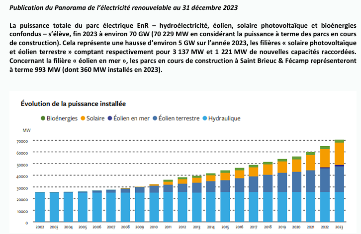

Il y a quasiment toujours du vent pour nos éoliennes flottantes situées loin des côtes
Pas encore assez apparemment, production très faible (chiffres de 2023, pas le temps de chercher plus récent), en bleu foncé :
