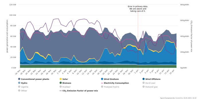

Vous pouvez aussi observer la puissance générée et par quelle source en Allemagne ici :
https://www.agora-energiewende.de/en/service/recent-electricity-data/chart/power_generation/16.11.2022/16.01.2023/today/
Vous constaterez (comme moi) que l’allemand est taquin, par défaut il n’affiche pas les sources d’énergie qui ne lui plaise pas, donc n’oublier pas de cocher gaz, hard coal (pire), lignite (encore pire). Vous constaterez également que quand il n’y a pas de vent on utilise autre chose, ce qui signifie que la puissance installée doit être double : le contribuable allemand a donc payé une fois pour le non pilotable et une fois pour le fossile pilotable pour quand il n’y a ni vent ni soleil.

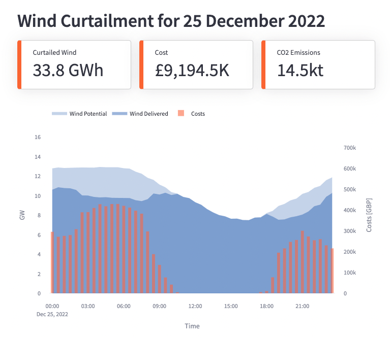

On peut voir sur ce graphique que l’écrêtage peur représenter de l’ordre de 30 GWh sur une journée :
Au niveau des fermes de stockage sur batterie, les plus grosses actuelles sont aux alentours de 1.5 GWh. Certes c’est loin des 10aines de GWh stockables par une grosse STEP, et ça fait encore un facteur 20 pour arriver à couvrir complètement le problème, mais avec déjà un facteur 5, qui devrait arriver dans les prochaines années, ça réduirait significativement l’écrêtage.
