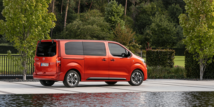

Commentaires : En 2021, Opel va tester sur les routes son nouveau Zafira Life fonctionnant à l'hydrogène
L’hydrogène va être testé chez Opel, dès l’année prochaine, a annoncé son P.-D.G. Michael Lohscheller. Selon un journal allemand, plusieurs Opel Zafira Life recevront une pile à combustible pour effectuer des tests grandeur nature.
https://www.clubic.com/opel/actualite-18795-en-2021-opel-va-tester-sur-les-routes-son-nouveau-zafira-life-fonctionnant-a-l-hydrogene.html
