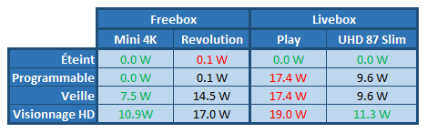

Non. Le problème n’est pas Android TV, le problème c’est des box mal foutues conçues par des opérateurs ne se souciant absolument pas de la consommation en veille, puisque comme ils ne les vendent pas, ils ne sont pas soumis à la réglementation sur ce point.
Android n’empêche absolument pas de descendre sous les 1W en veille : c’est ce que font les TV sous Android TV ou des box Android TV comme la Mi Box (la mienne est à 0 sur mon wattmètre, donc en dessous de son seuil de détection qui est de l’ordre de 0.5-1W).
À l’inverse, les box des opérateurs qui ne sont pas sous Android sont également loin d’être des modèles de sobriété… En fait, j’en avais à un moment comparé quatre, et la moins gourmande était la Mini 4K de Free, la seule des 4 à ne pas avoir un OS propriétaire :
(l’état « programmable » était l’état minimal dans lequel il était possible de réaliser un enregistrement programmé, ce qui sur les Freebox correspond à l’état éteint, puisque les enregistrement se font sur le boîtier modem pas sur le boitier TV, alors que sur les Livebox il fallait qu’elles soient en veille).
Pour rappel, il y a dans le monde des milliards d’appareils Android dont la consommation est très largement inférieure à 1W en veille : les smartphones et tablettes… N’importe quel smartphone tient plus de 24h en veille, avec une batterie de l’ordre de 15 Wh, ce qui fait moins de 1W. Et pourtant, un smartphone en veille maintient ses connexions aux réseau, à la fois cellulaire et Wi-Fi et fait régulièrement des échanges réseau, alors qu’une box TV en veille n’a besoin de garder actif que son module BT pour la télécommande.

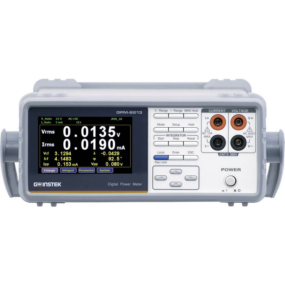

Oui, peut-être utiliseront-ils plutôt un voltmètre et un ampèremètre. Peut-être même un multimètre.
Mais est-ce vraiment essentiel au point de crier de savoir quels outils ils vont utiliser pour ça ? La mesure de la consommation d’un appareil électrique c’est quand même quelque chose de classique, y a pas 50 façons de le faire, et toutes sont fiables, donc ils prendront celle qui les arrange le mieux (ou plutôt, chaque opérateur le fera, parce que ce n’est pas l’Arcep qui va directement faire les mesures)…
L’appareil de mesure donné en exemple par l’Arcep est un combiné voltmètre/ampèremètre (ce qui revient grosso modo à un wattmètre, faut juste faire la multiplication à posteriori, en tenant compte du déphasage, également mesuré), le GPM-8213.
Tu as tous les détails sur le protocole de mesure sur le site de l’Arcep.
