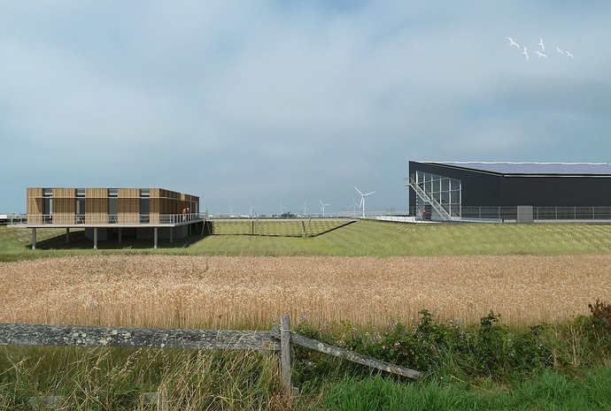

Dois-je comprendre que c’est déjà en cours en France et en Vendée…ou bien s’agit-il d’une autre méthode ?
https://actu.fr/pays-de-la-loire/bouin_85029/vendee-une-usine-production-dhydrogene-vert-partir-eoliennes_30817148.html
