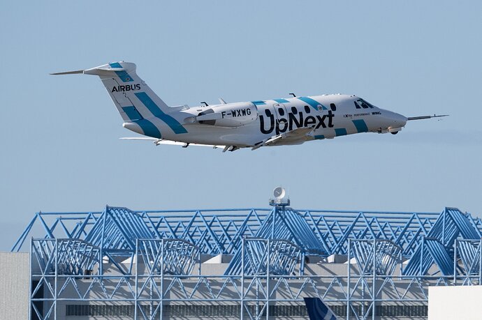

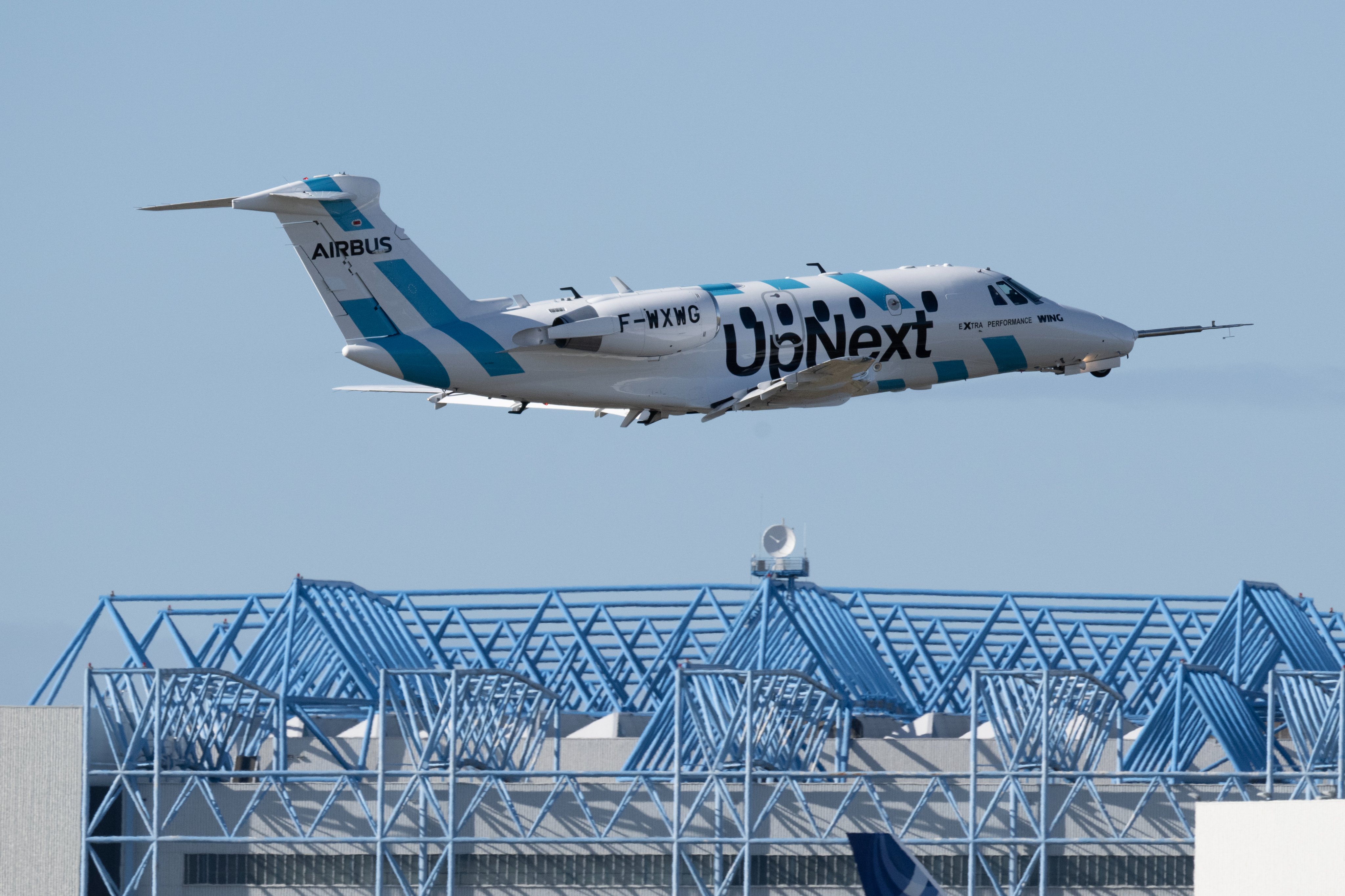

Commentaires : Changer les ailes des avions pour les rendre plus économes en carburant et plus écolos ? Le pari fou d’Airbus !
Le démonstrateur eXtraPerformanceWing et sa voilure intelligente qui s’adapte automatiquement aux conditions ont réalisé un premier vol d’essai.
