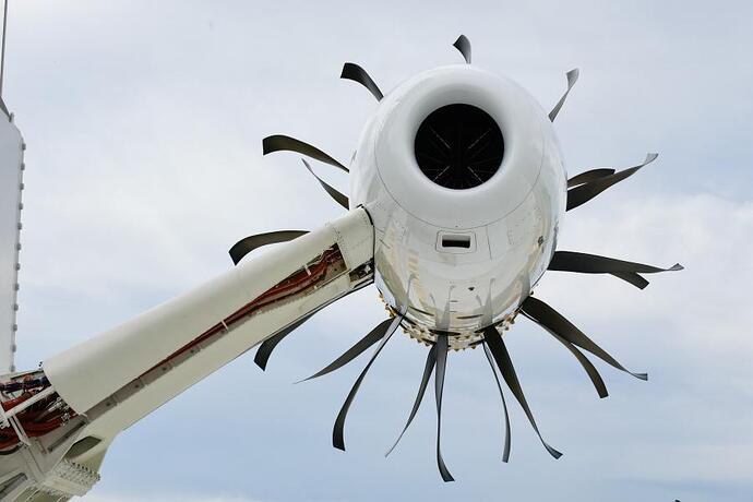

Safran clame que l’Open Rotor est la voie vers les 15% de mieux que ce qui se fait de mieux, que 10% sont accessible simplement avec un meilleur taux de dilution encore sur les concepts existants.

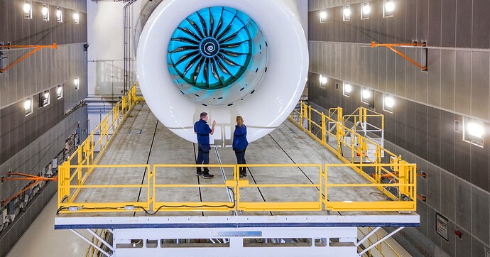

l’Ultrafan de RR est annoncé 25% plus efficient qu’un Trent, et on est pas au bout, et c’est pas réputé une meilleure piste que le propfan

Je vois ça comme une vitrine.
Et c’est comme toujours les gains maximaux, qui sont sur une phase particulière de vol, il faut considérer les 4 phases (roulage, décollage, en route, approche) et pour tous les types de vols. La réduction de consommation ne se conçoit que sur le trafic global.
Chez Airbus, les motoristes que je côtoie semblent plus dubitatifs sur un gain important. Ils ne voient les nouveaux concepts et ce genre de gain que pour des besoins particuliers, en les associant avec le slow flight et les aménagements de trajectoire sur des courts/moyens courriers, les pertes de temps étant moins significative alors.

J’apprends que l’ultrafan de RR, en plus d’être un GearedTurboFan et donc de ralentir sa soufflante pour améliorer le rendement, a en plus un pitch variable pour les aubes, ce qui devrait rendre caduc le discours portant sur « ces améliorations marchent au point optimal / pas sur les phases transitoires »
il devrait avoir 10% de gain de conso sur un Trent XWB, juste le meilleur moteur du monde actuel :
