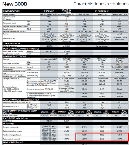

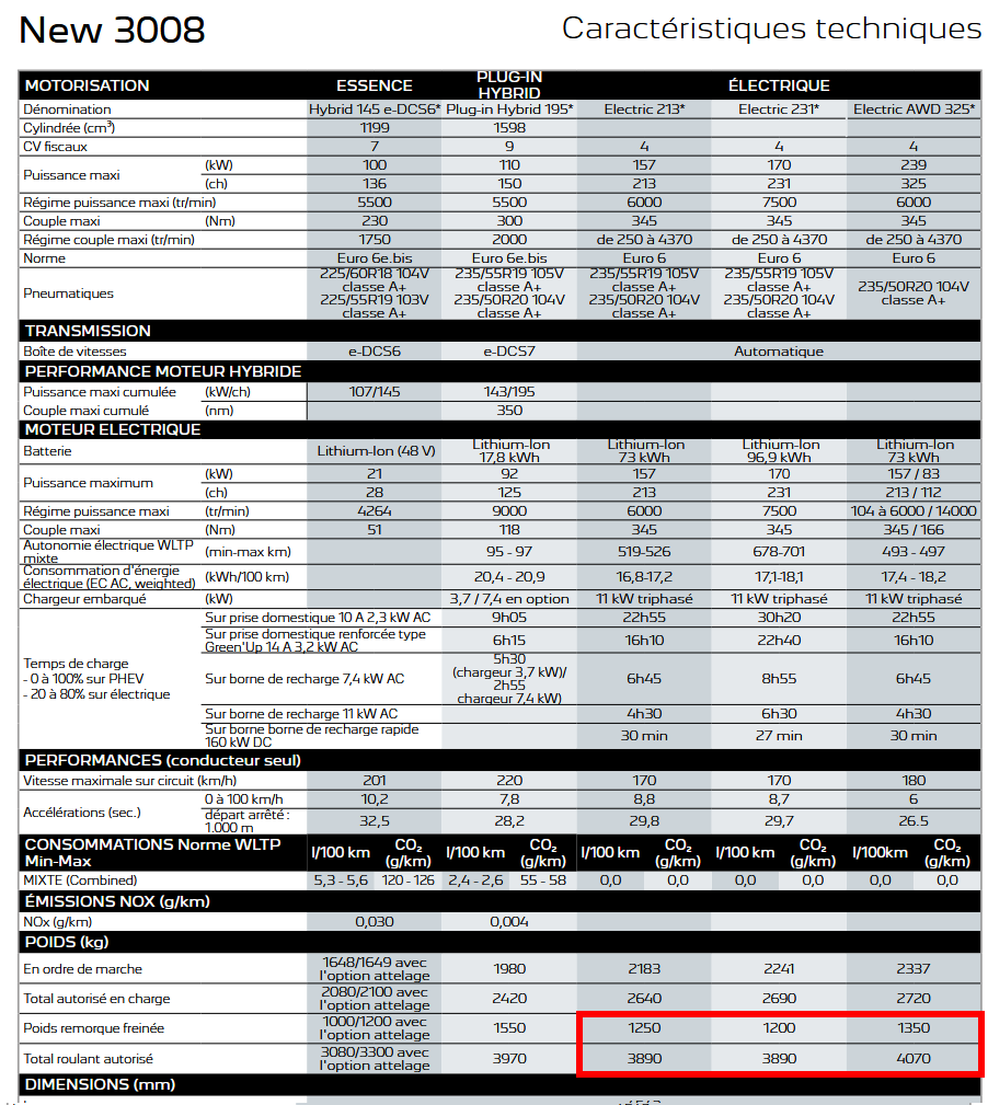

Lorsque j’ai demandé à Peugeot pour le 3008 si ils pouvaient me mettre un attache remorque : réponse non à cause de la batterie. (j’imagine le poids)
Le poids de la batterie n’est pas un problème pour tracter : il « suffit » de dimensionner les organes de la voiture en conséquence.
Le e-3008 actuel peut tracter 1200 à 1350 kg de remorque selon les versions… C’est même plus que la version essence.
Par contre Peugeot ne propose apparemment pas l’option attelage, il faut passer par un installateur tiers.
Ça ne pose même pas de problème pour la limite des 3.5 tonnes avec un permis classique, le poids de la batterie n’étant pas pris en compte dans cette limite, ce qui fait que même au PTRA de 4 tonnes, tu peux le conduire avec un permis B.
