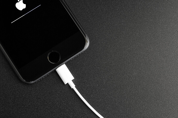

Commentaires : C'est fait ! L'Union européenne signe la fin de l'iPhone Lightning
Les instances européennes se sont mises d’accord sur le texte imposant la présence d’un port USB-C sur chaque smartphone vendu dans les pays de l’UE.
