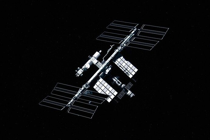

Commentaires : C'est en 2031 que l'ISS plongera dans le Pacifique pour sa "retraite"
L’heure est arrivée. La NASA a fourni un rapport au Congrès américain dans lequel elle détaille la période de transition que va connaître la Station spatiale internationale
(ISS) avant un désorbitage prévu en 2031.
