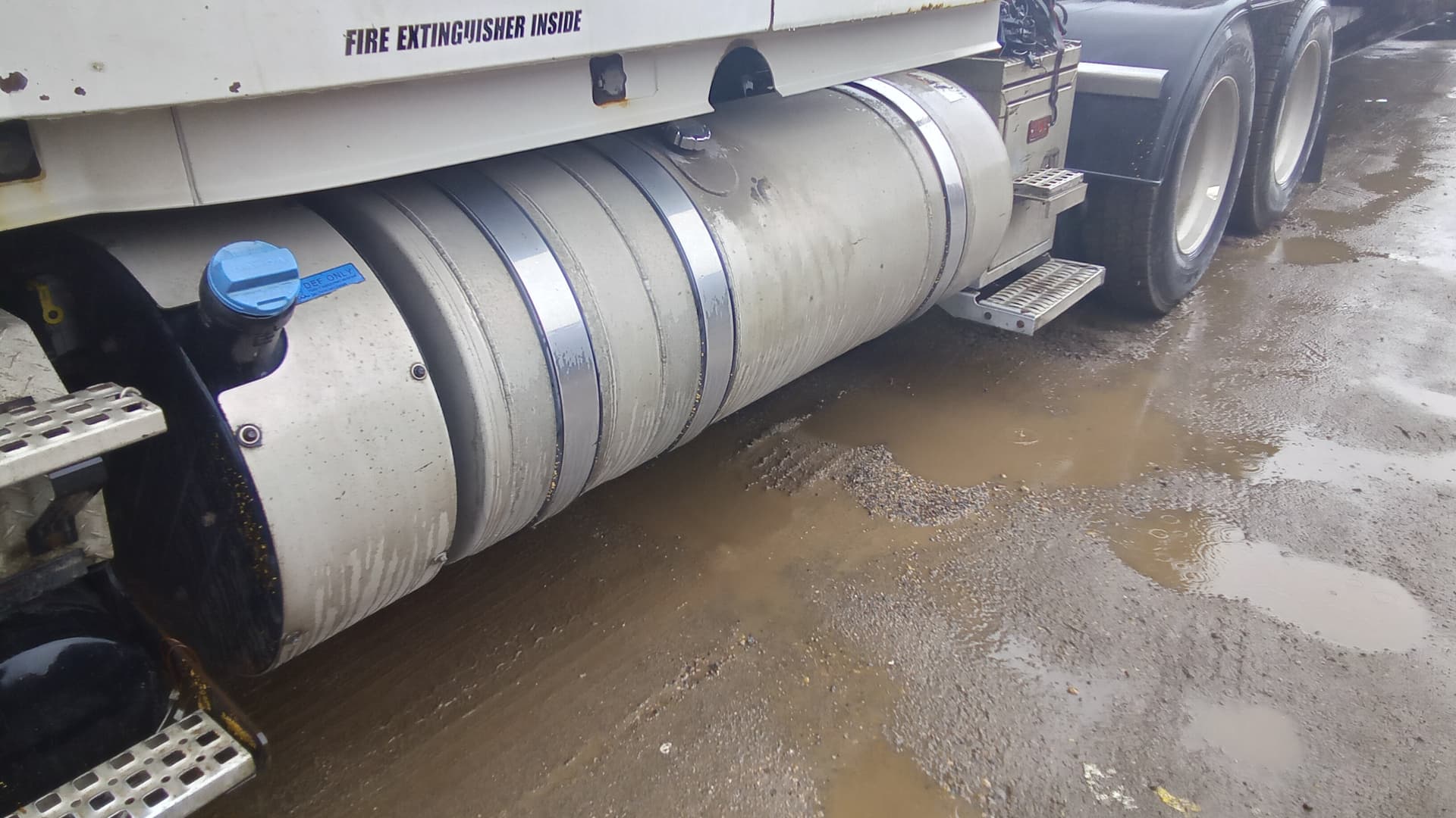

Il serait situé derrière la cabine du conducteur comme cela se fait pour tous les autres camions
Non, c’est très rare d’avoir un réservoir de carburant placé de la sorte sur un camion (mais c’est vrai que ça existe). En général, le ou les réservoirs sont placés à l’extérieur du châssis, sous la cabine ou la caisse.
Comme ça :
