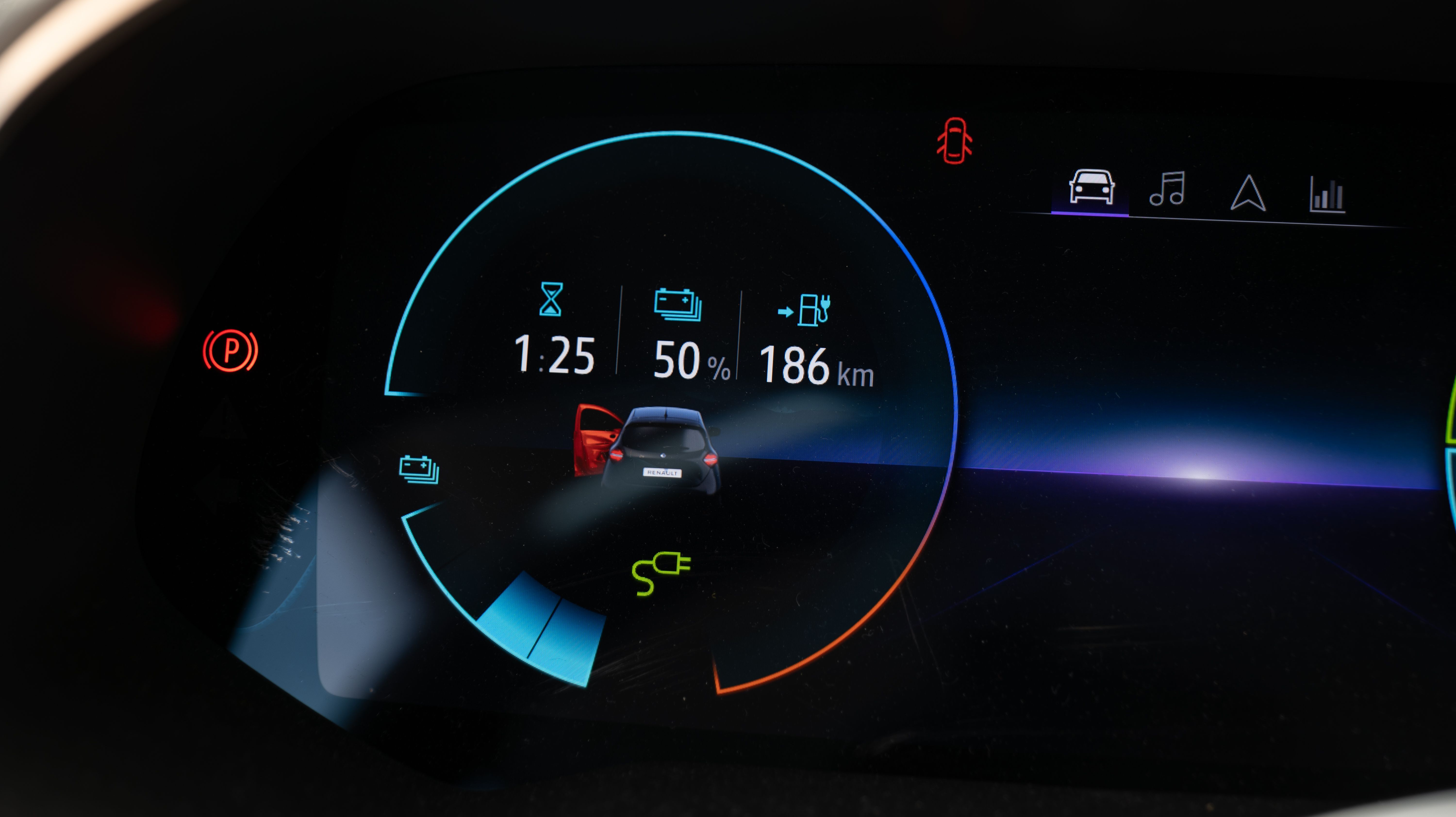

et dans la vraie vie (pas en conditions de quasi laboratoire), ça donne plutôt:
on peut supposer avec 100% de batterie, mais comme il ne faut surtout pas aller au dessus de 80% lors des recharges, on peut encore enlever 20%
https://www.actu-automobile.com/2022/06/10/les-10-voitures-electriques-avec-la-meilleure-autonomie-sur-autoroute/

En faite si on dit qu’il n’est pas nécessaire de charger sa voiture au dela de 80% c’est surtout en cas de long trajet.
Généralement les voitures peuvent faire le 10% à 80% en 20 à 30min en général.
Par compte 10 à 100% on peut allègrement mettre 1h voir plus. Pour un gain en termes de kilomètres pas forcément évident par rapport au temps prit par la recharge.
D’ou l’interet de charger à 80%.

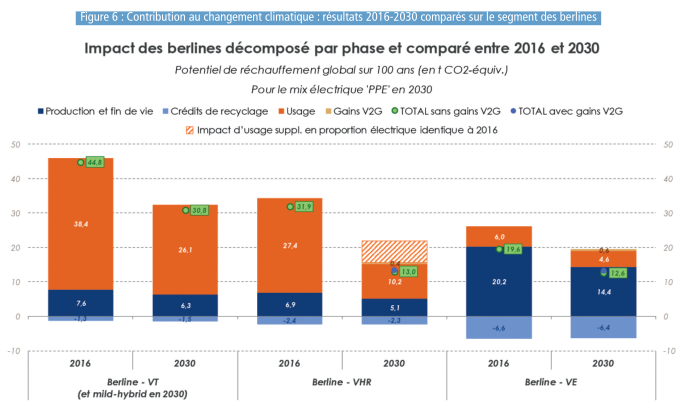

Il l’est.
Contribution au réchauffement 2.3x plus élevée pour une berline de 2016 thermique par rapport à une berline de 2016 électrique, sur un cycle de vie incluant 250 000 km parcourus.
(source : https://www.fnh.org/quelle-contribution-du-vehicule-electrique-a-la-transition-energetique/ )
