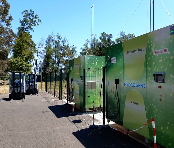

https://www.banquedesterritoires.fr/la-corse-se-met-lhydrogene
Qu’on le veuille ou non, certaines régions sont et resteront pour longtemps incompatibles au « tout-VEB » faute d’avoir une infrastructure réseau adaptée et assez puissante, car il ne suffit pas de simplement planter des bornes de recharge pour que le courant arrive comme par magie.
Encore une fois, si on peut mettre une station hydrogène autonome, produisant son électricité pour fabriquer l’hydrogène, on peut tout a fait mettre une station de charge tout aussi autonome, produisant son électricité, pour charger des batteries stationnaires qui serviraient de tampon. D’ailleurs, il y a déjà une société qui fabrique et loue des stations de recharge mobiles fonctionnant sur ce principe, elles ont notamment été déployées sur certaines autoroutes françaises cet été. Et c’est même plus autonome qu’une station « autonome » hydrogène, qui doit forcément être raccordée à une source d’eau (ou alors faut prévoir de venir recharger la citerne…), mais également plus simple, parce qu’une batterie stationnaire, c’est autrement plus simple qu’un électrolyseur, toute la tuyauterie, les pompes pour mettre sous pression, etc…
Et pour faire rouler des voitures sur la même distance les stations autonomes auraient besoin de produire moins d’électricité (donc moins de panneaux solaires, moins d’éoliennes…) pour des voitures à batterie que pour des voitures à PAC. Parce que même en passant par une batterie stationnaire intermédiaire, faisant perdre quelques points de rendement, au passage, le rendement resterait largement supérieur à celui d’une voiture à PAC.

logique définitivement incompréhensible : la station H2 Corse en question va pomper très exactement 3x pls de jus par kilomètre restitué que son équivalent EV.
Et si le lissage de la demande était le problème, alors une statioon de charge avec batterie tampon fera le même job pour une fraction du prix, une fraction de l’énergie, et une fraction de la maintenance de cette même station.
