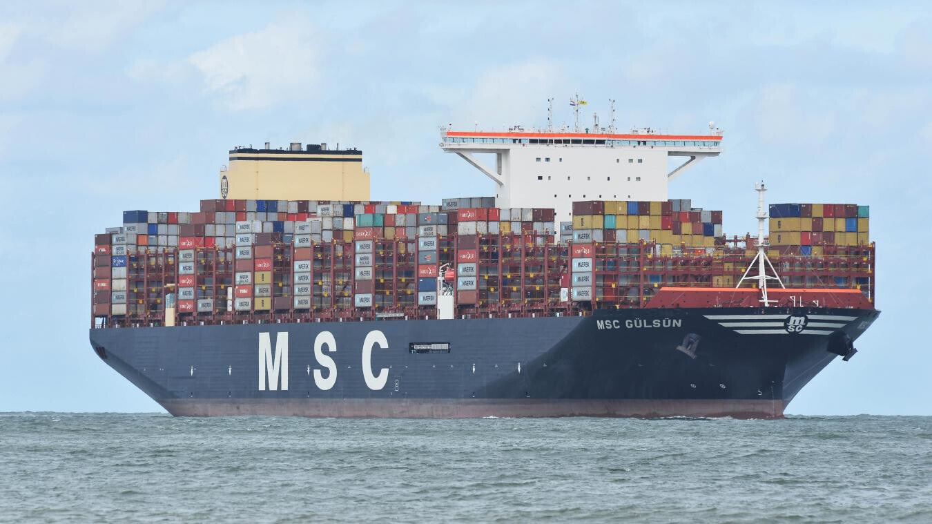

La meilleure des solutions ne serait-elle pas de limiter le trafic maritime et d’interdire l’usage de ces carburants dégueulasses plutôt que de chercher à électrifier à tout prix des trucs qui ne peuvent pas l’être avec les technos actuelles ?
Si, bien sûr…mais alors il faudra faire l’impasse sur par exemple ceci, à savoir tout ce qui provient d’autres pays à destination des autres dans lesquels ce n’est pas fabriqué :
Et s’il n’y avait que ça, ne pas oublier que nombre de marques automobiles et autres fabriquent en dehors de l’Europe et qu’il faut livrer les véhicules et la production…alors qui est vraiment prêt à se priver d’un tas de choses au nom de l’écologie ? pratiquement personne, en réalité. neutre

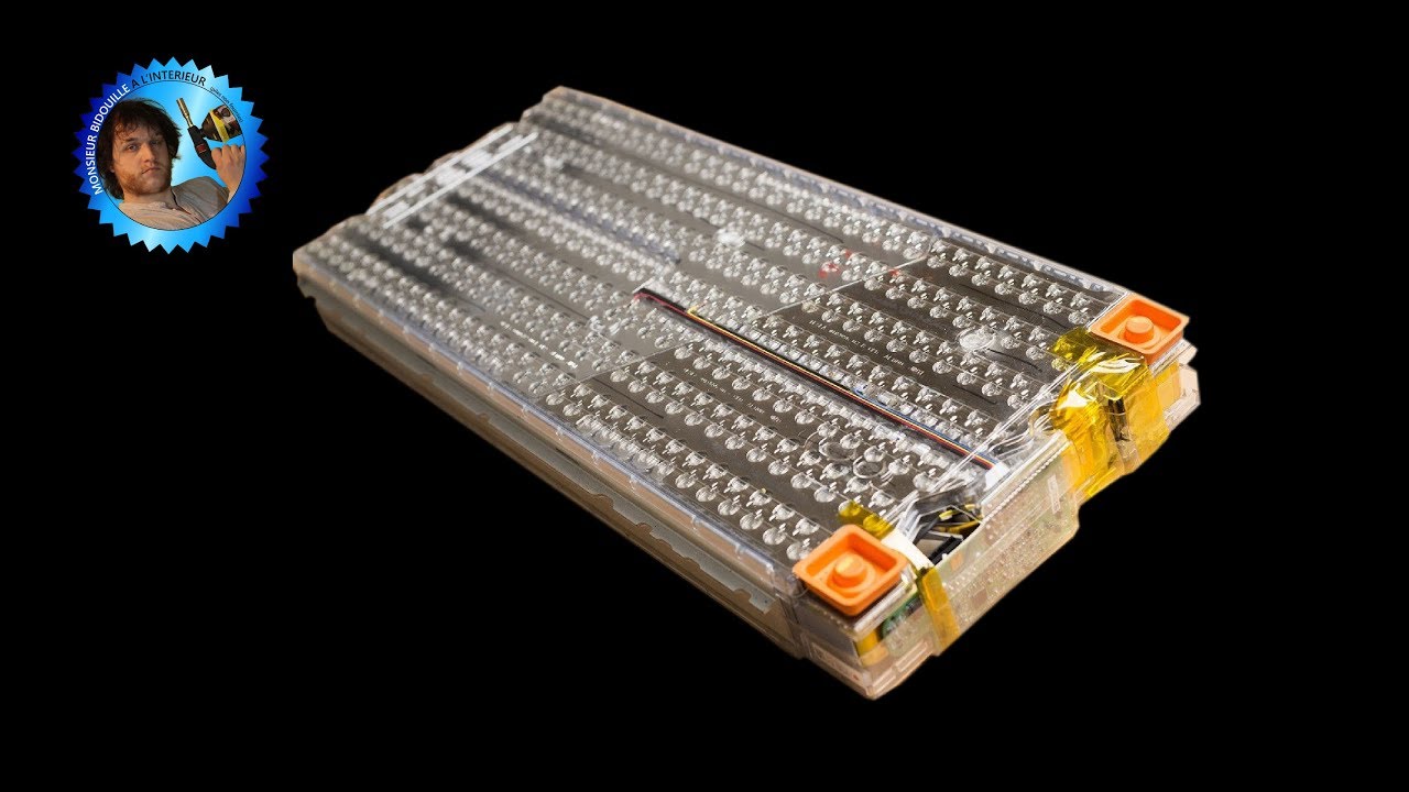

Reste qu’on en revient au rendement énergétique… cf. M. Bidouille…
https://youtu.be/cjR5iWpdWGE
