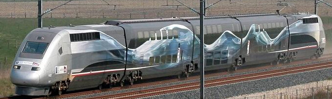

Et la vitesse max, elle n’est de toute façon pas atteignable avec une rame classique. Il s’agissait d’une rame spécifique pour le record, plus courte, plus légère, plus basse, avec des moteurs beaucoup plus puissants, une troisième motrice, des roues plus grandes, un pantographe spécifique, une carrosserie légèrement modifiée pour plus d’aérodynamique. Et au niveau de la ligne, les caténaires étaient plus tendus que la normale.
C’était une démonstration de savoir faire d’Alstom, mais ça n’est pas représentatif des capacités réelles du TGV.

NON, juste 2 motrices légèrement modifiées avec 3 voitures voyageurs transformées en labo et Mélusine
Et le record est de 574,8 km/h

La voiture du milieu a une carrosserie de voiture voyageurs, mais elle contenait des moteurs, c’était donc une 3ème motrice.
Cf là par exemple : http://www.trains-europe.fr/sncf/tgv/v150.htm
Au total, entre le fait que les moteurs des motrices de tête et de queue étaient plus puissants que la normal et le fait d’avoir une troisième motrice, la puissance totale était de l’ordre de deux fois celle d’une rame classique (19600 kW vs 9280 kW, avec d’ailleurs aussi une augmentation de la tension d’alimentation).
