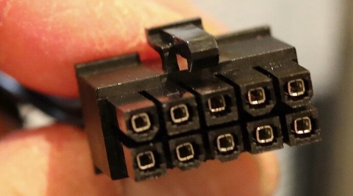

Je ne sais pas si ça remplace aussi les autres connecteurs d’alimentation de la carte mère (qui sont déjà tous en 12V uniquement), mais tant qu’à faire, un nouveau connecteur, ça serait logique qu’il regroupe et remplace les 3 connecteurs actuels (mais si c’est celui de la photo, pas sûr qu’il remplace tout, il n’y a que 10 pins, or il y en a forcément déjà deux qui servent d’interrupteur, ce qui n’en laisse que 8 pour l’alimentation, de quoi faire passer logiquement 200W, à raison de 50W par paire, ce qui reste un peu faible pour tout remplacer.

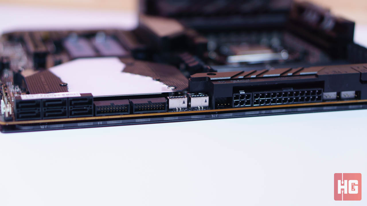

Et sur une simple carte mère moyenne gamme, imagine du très haut de gamme comme celle-ci:
ASUS ROG Maximus XIII Extreme avec ces 24pins + 6pins et 2x 8pins pour le CPU.
C’est pas impossible qu’on se retrouve avec des cartes mère 2x 10pins + 2x 8pins :upside_down_face:

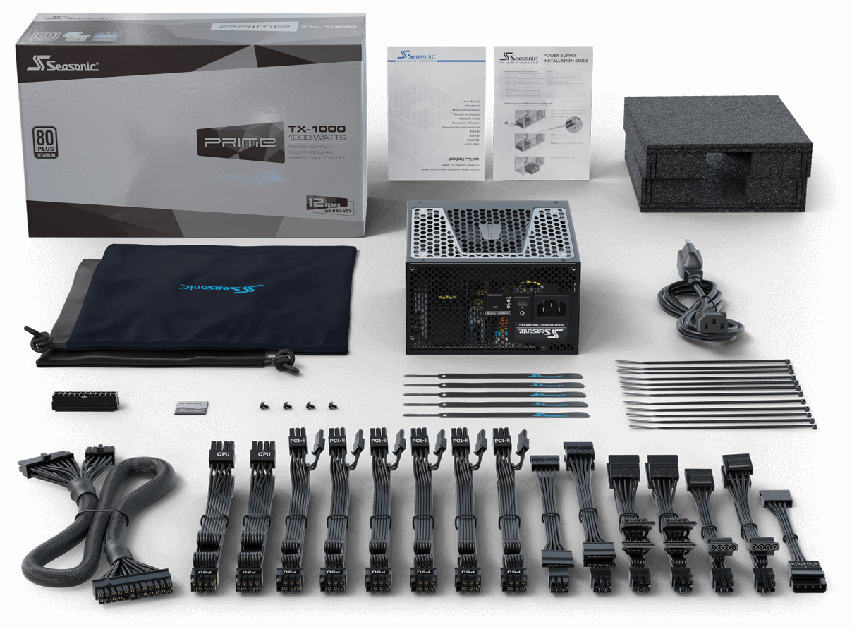

tu imagines la section du câble… rien que pour 800 watts il faut passer 66,66 A sous 12 volts en gros la section des câbles de batterie pour ta voiture
Ce n’est pas le cas pour les alims actuelles
La Seasonic Prime TX-1000 te sort 83A sur le +12V sans pour autant avoir des câbles de voiture

Pour info, le 12V sur l’exemple de ta photo, il est sur :
  • 2 fils du câble ATX 24p
  • 4 fils sur chacun des 2 câbles EPS 12V (« CPU »)
  • 3 fils sur chacun des 6 câbles PCI-E 8 pins
  • 1 fil sur chacun des 4 câbles SATA
  • 1 fil sur chacun des 2 câbles « Molex »
Ce qui nous fait donc 32 fils au total qui se partagent ces 83A (donc 1.5x fois le nombre de fils du gros câble ATX 12V).
Bon en pratique y a pas besoin des 32 pour véhiculer 1000W, une dizaine devrait suffire. Mais ça fait quand même gros si tu réunis tout ça en un seul câble… Pour 80A sous 12V il faut minimum 6mm² de section, donc 3mm de diamètre (juste pour la partie métallique, sans l’isolation autour), x2 pour l’aller-retour. Les câbles utilisés en sortie des alims de PC, c’est généralement du 18 AWG, donc 0.8mm² de section, il en faut 8 pour passer 80A.
