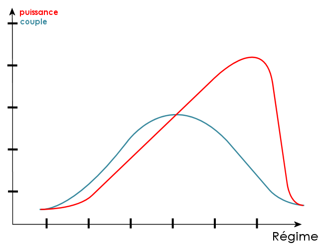

Oui, mais pareil que pour la puissance… Sur la 718S le couple max n’est disponible qu’à un certain régime, assez élevé alors que sur l’A110, il est disponible sur toute une plage de bas régime (quasiment dès 0 RPM). Ce qui permet à la voiture d’accélérer beaucoup plus fort au démarrage.
Voilà la courbe du couple et de la puissance d’un moteur thermique :

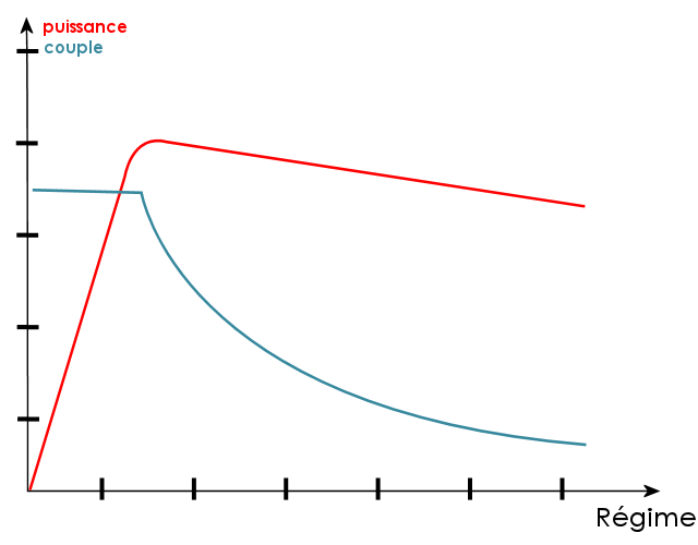

Et celle d’un électrique :
Je sais bien, mais l’idée n’est pas de débattre entre un moteur thermique et un électrique. Mon point de départ était que les quasi 300Kg supplémentaires de cette version électrique risquent de tuer ce qui faisait que l’alpine était reconnue comme étant une très bonne voiture.
