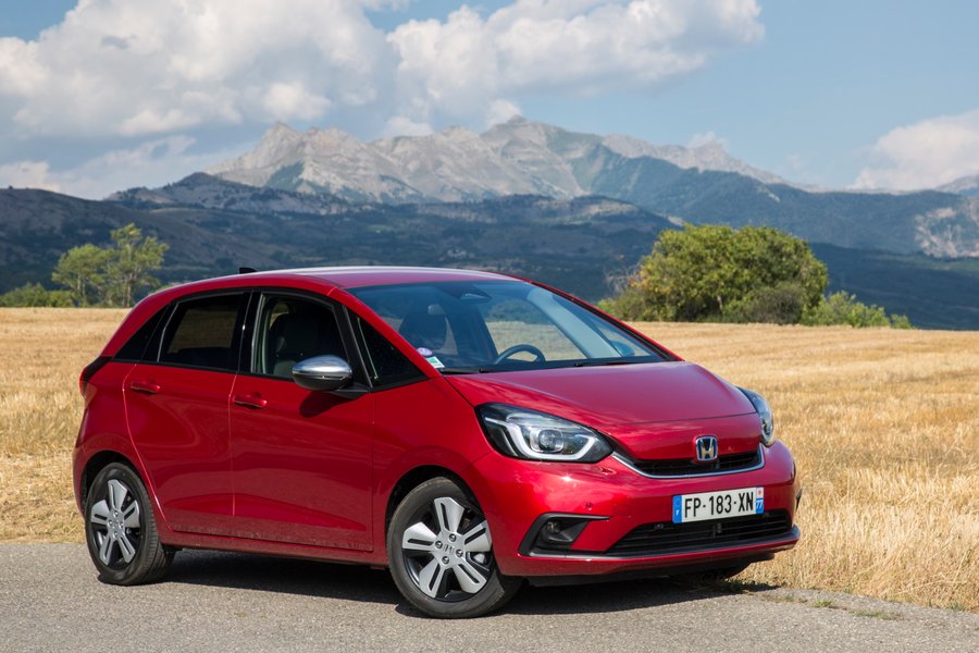

Dommage qu’elle a un design de monospace complètement dépassée… Cela la cantonnera à des ventes faméliques …

« Facile a adopter, rapide a apprécier, mais moche à pleurer… » :smiley: :smiley: :smiley:
Mouhahaha steu troll des montagnes !

Effectivement, ce n’est pas dans l’aire du temps. Mais tu sais, il n’y a pas que les 20-40 ans qui achètent des bagnoles! Il se vend encore quelques berlines à coffre ou breaks, pourtant désuets depuis 15 ans…
Ce qui est aussi dommage, c’est que les gens n’achètent pus leur voitures que sur le look (il faut en mettre plein la vue), tout le reste ou presque n’a plus d’importance.
Quand je travaillais comme architecte pour un équipementier, le mot d’ordre des différents constructeurs clients allemands et français était « le look, le look et le look ». Il fallait faire un véhicule ressemblant à un tank (le moins de surface vitrée possible, ceinture de caisse la plus haute possible), un système multimédia clinquant avec un super mode démo, une qualité perçue plutôt bonne (rien à voir avec la qualité réelle, voir en contradiction vu le budget alloué) et c’est tout…

C’est une affaire de goût, le rouge envoie trop peut-être … l’intérieur est sacrément agréable, spacieux.
Il faut la voir en vrai.
