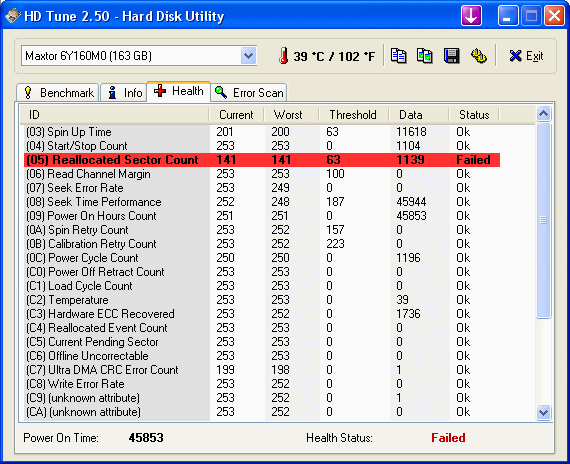

sous windows tu peux tester un disque dur avec HdTune

j’ai écrit test avec HDTune et regarde les données smart pour voir s’il n’y a rien d’anormal :neutre:

d’abord tu choisis ton disque dur a tester dans la liste pres du petit thermometre rouge
pour les données Smart :
si tu as une ligne rouge comme sur l’image c’est pas bon :confused:
pour le test d’erreurs tu clic sur start et tu laisse faire (ca peut prendre pas mal de temps vu que tous les secteurs sont analysés
pareil si tu as des carrés rouges c’est pas bon non plus
alors je n’est pas de ligne rouge comme sur la premiére photo et je fais le error scan .
