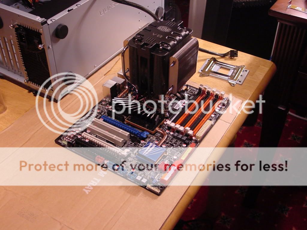

Cooler Master V8
ca devrait suffire d’autant que l’espace entre ton alimentation et le bord de de la carte mère n’est pas énorme :neutre:

v8 oua 800gr presque 1 kilo !

Le V8 passera assurément, l’OCZ je sais pas, l’alim est réellement trop proche du ventirad :frowning:

Par contre , 600g , sa risque pas de courber la carte mere ou de s’arracher , a comparer le ventillo d’origine pese 2g…

quand meme le v8 il est énorme sa risque pas de s'arracher ou de courber la carte mere?
T’en fais pas c’est prévu pour :wink:
Mon Gemin II pèse 850gr sans ventilo et la carte mère ne bronche pas :wink:
ca ne se produira que dans le cas ou tu laisses du jeu… ce qui aura aussi pour conclusion d’entraîner la mort de ton cpu, celui-ci n’étant pas correctement dissipé :pt1cable:
