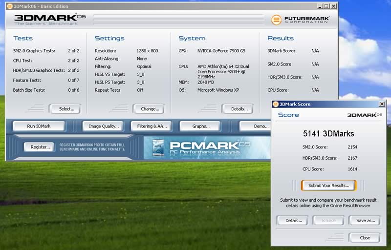

Un petit 3D Mark 2006

Je vais tenté de prendre une photo qui sera toute bizarre (j’ai 749 la a 3dmark06), la j’attend avec impatience ma carte encore au moins 3 jours a tenir :MDR :MDR :MDR
Ton processeur va halluciner ! Il va devoir travailler car iil ne sera plus sous exploité :MDR
Communiques nous tes résultats ! :paf:
Sa y est j’ai enfin reçut ma carte t’avais raison j’en suis encore sur le cul. Oblivion a fond sans aucun problème etc …
Le test 3dmark06 donne : 4545
SM2.0 Score : 1976
HDR/SM3.0 : 1953
CPU score : 1278
Mon proco a l’aire quand a lui de ramer méchant.
