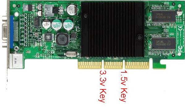

logiquement les voltages sont pas les même 3,3V en AGP2x et 1,6V en AGP4x et 8x !!!
donc logiquement ca saute… j’en ai fait la triste experience déjà !
ca a même fait de la fumée comme si la tour prennait feu… :paf:
toutes les cg agp 4x sont bi-tension, elles ont deux encoches (3,3v et 1,5v), un port agp 2x est 3,3v donc ça marche parfaitement. l’exception ce sont les 1ères kyro qui ont des normes obscures.
