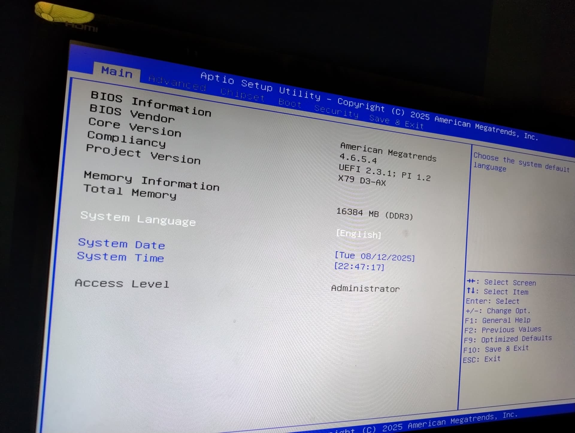

Une photo du bios également. Je n’ai pas l’impression d’avoir de problème d’affichage en tout cas.

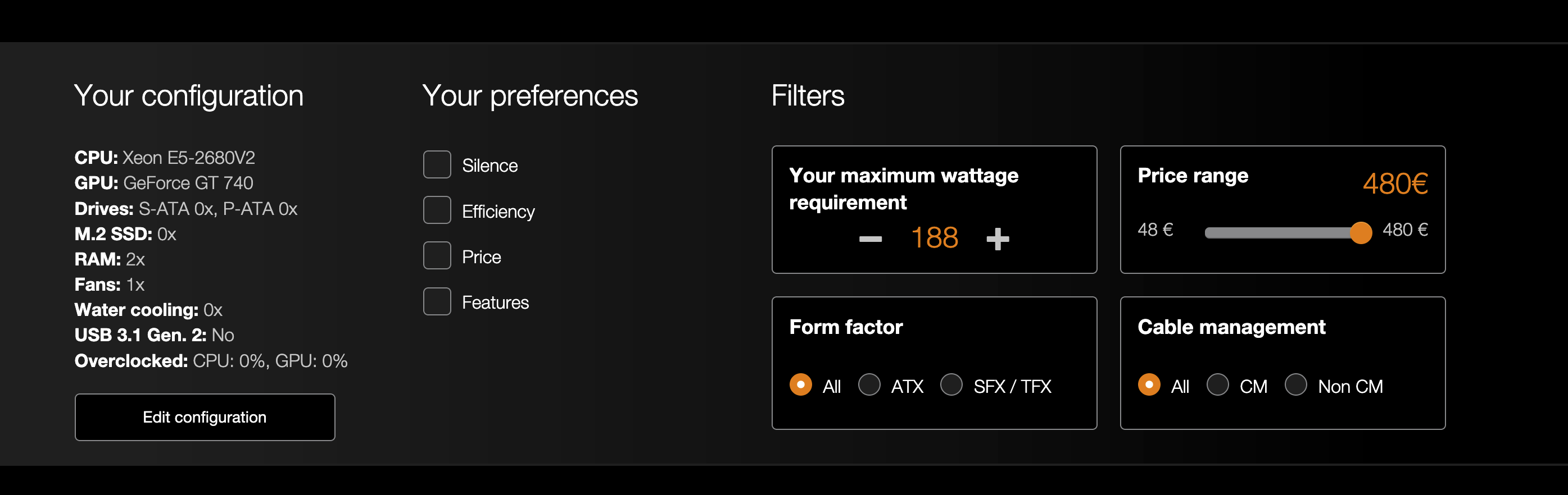

Ceci dit, par curiosité, tu trouves que c’est full déconnant une estimation à max 188W pour sa config ?
nb : j’ai pas trouvé le modèle du CPU j’ai swap pour le 2680v2 qui a le même tdp

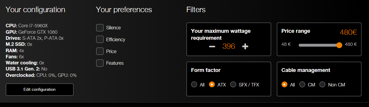

Ma config
Résumé
Ah oui pardon j’ai coupé le logo ^^ c’est celui qu’on m’a conseillé récemment.
Edit : la sacro sainte 1080 :heart:

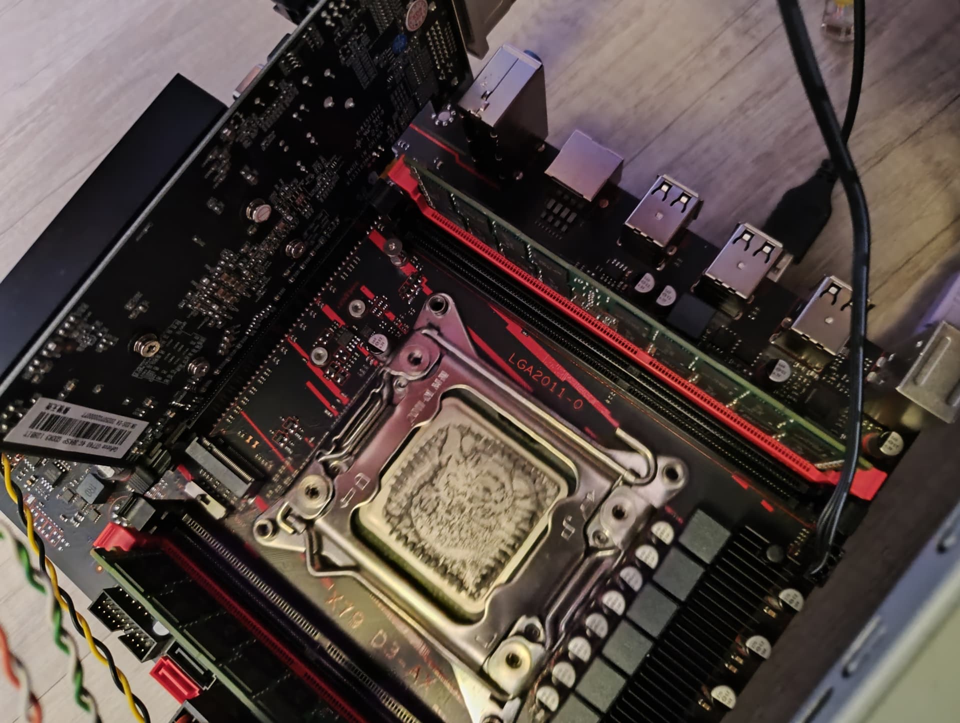

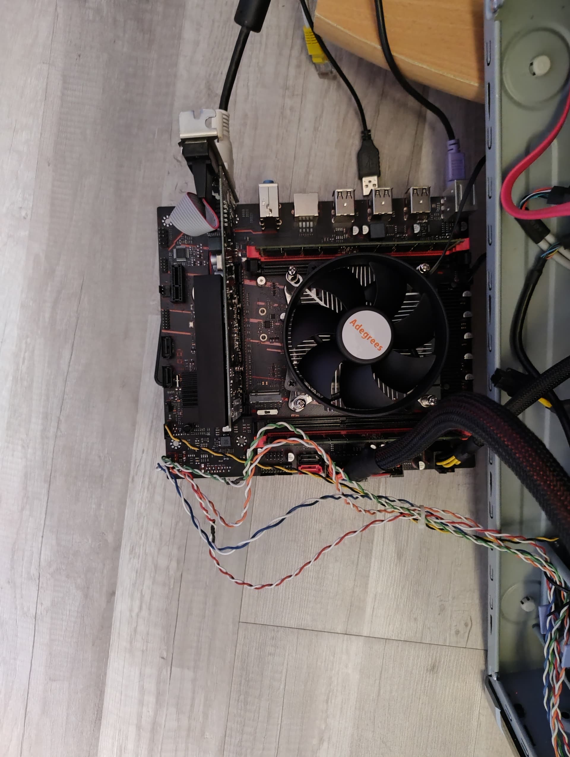

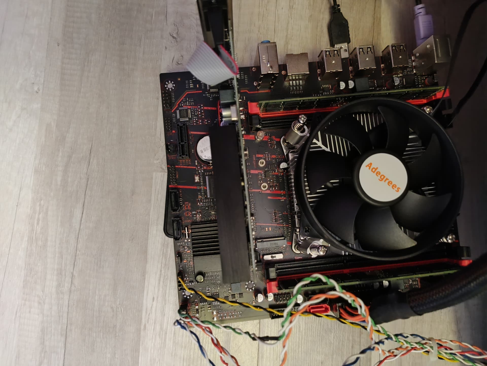

Merci pour toutes vos réponses. Je suis sorti. Je vous envoi une photo de la CM avec les branchements en extérieur du coup, on sait jamais Si j’ai raté une étape.
C’est celle là la CM.
Voilà des photos du branchement. Pour info, je n’ai pas branché le ventilo du boîtier dessus, vu que je la teste en extérieur.

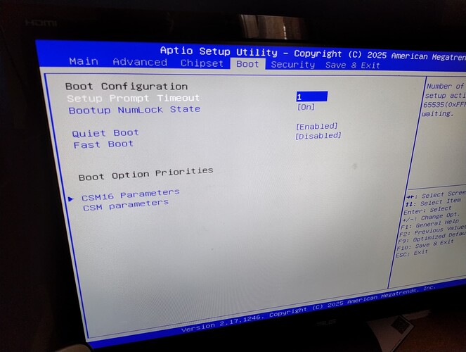

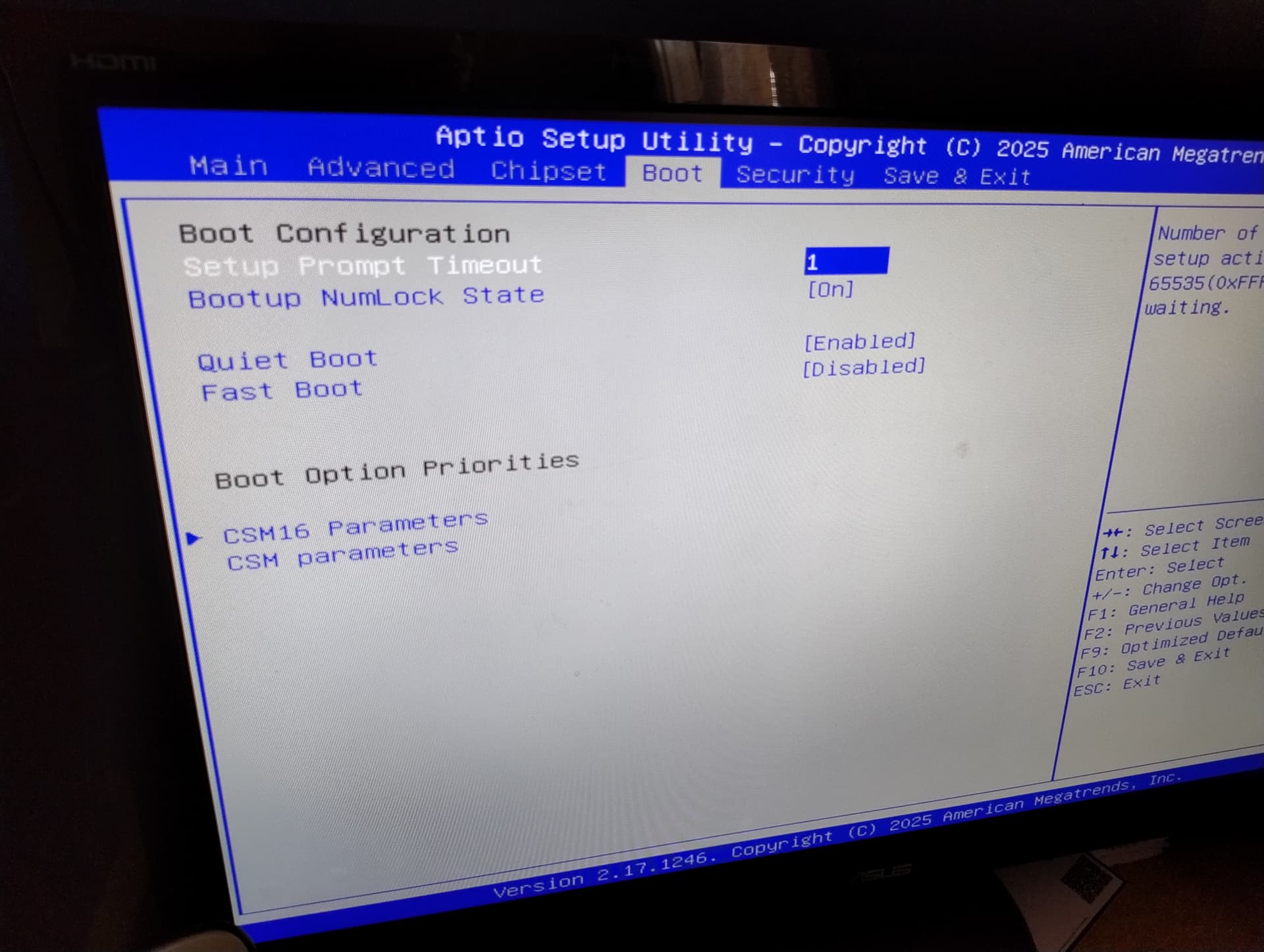

Que dit le l’écran « boot » du bios ?
Non, pas d’alimentation pour la carte graphique. Son ventilo tourne…
Voilà le bios du boot.
