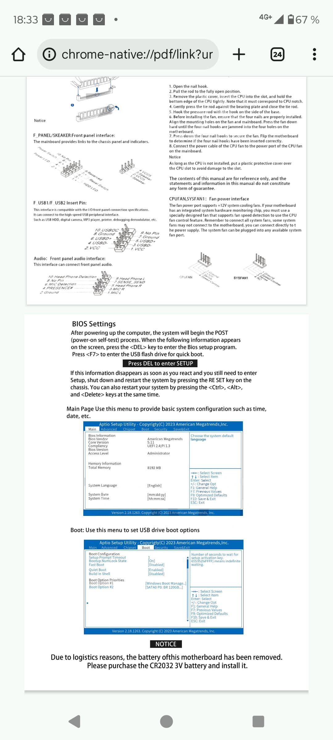

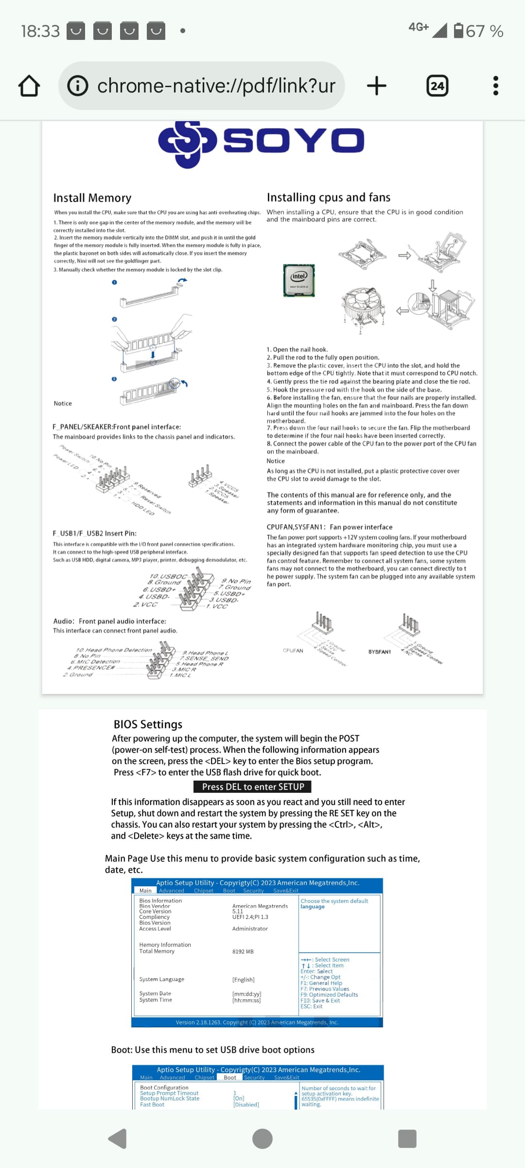

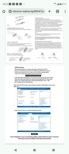

Et voilà la notice, si je puis dire, de la CM…
Les boot options priorities sont bizarre. Il devrait pas y avoir tes drives la ??

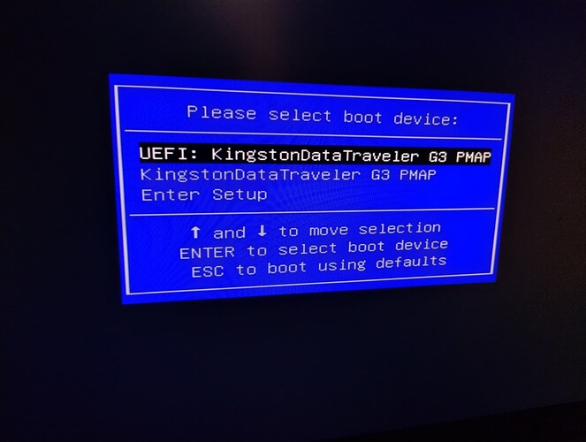

Là je sèche. J’ai tout essayé, inversé les ram, demarrer sans carte graphique. Je vous vraiment pas… J’aurais dû commander plutôt la marque machinist, je connaissais déjà de réputation. J’ai voulu aller au moins cher et voilà. La carte mère doit avoir un problème… A part si vous avez d’autres idées.
Pourtant, ça boot bien, pas de problème, mais après, ça coupe… La liaison video

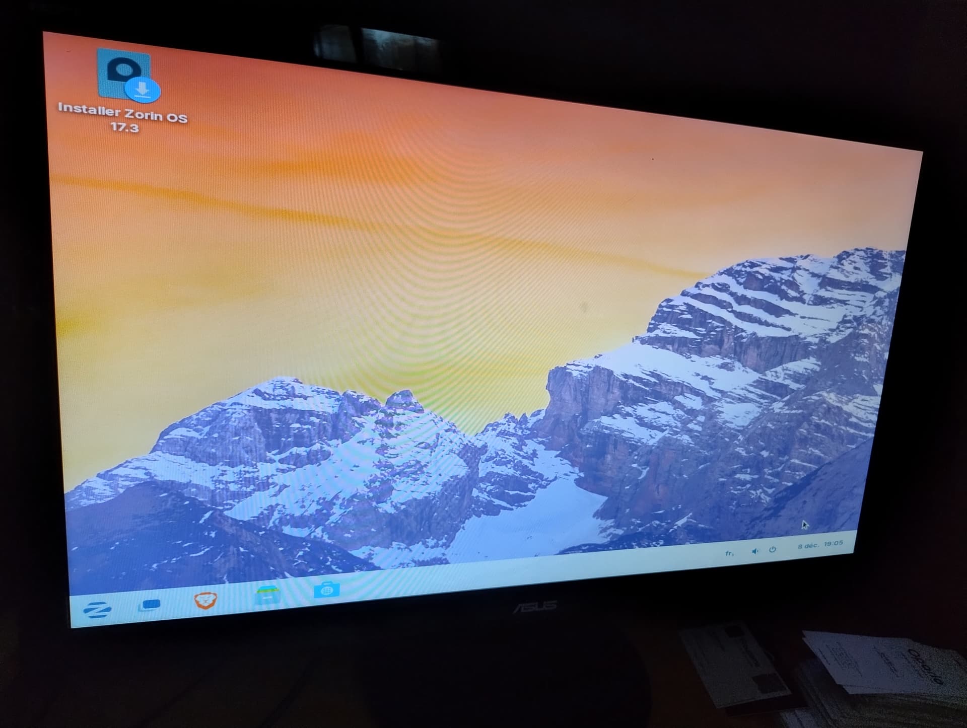

Alors étonnant, j’ai pu aller au bout d’un boot USB avec Zorin, en utilisant l’installation avec drivers NVIDIA. Et là tout fonctionne. C’est a n’y rien comprendre.

Bon, alors apparemment, c’était un problème de driver de la carte graphique qui me faisait des misères. Après une installation mouvementée de zorin, car il demandé de redémarrer, et, à chaque fois, il me planter au redémarrage en s’éteignant, je suis arrivé au moment où Zorin m’a proposé un nouveau pilote pour la carte graphique. Mise à jour, redémarrage et là, miracle, pas de plantage, et belle image ajustée. C’est juste incroyable cet histoire.
