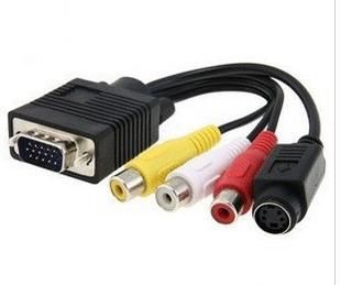

J’ai exactement la même chose à la maison enfin j’avais vu que maintenant j’ai une tv. Ton pc tu le branche effectivement en VGA sur l’écran et la console tu la branche en HDMI. Ensuite la console tu la branche en hdmi / DVI et tu aura une image nickel. Comme le dvi ne peut pas supporter le son il te faudra utiliser les sortie analogique de la console ( les fils blancs / rouge ).
Le délire c’est d’acheter une prise VGA avec sortie analogique ( jaune / rouge / blanc ) et de brancher ça ou à l’arrière de ton pc sur la carte sons, ou sur tes enceintes ou alors derrière ton écran ( pas mal d’écran pc ont des enceintes ).
Après c’est sur que tu va te trimballer un tas de file mais en tout cas ça fonctionnera. La console est prévue pour plein de configuration possible. tu peut donc utiliser une sortie hdmi pour la vidéo et du vga pour le son.
Une image pour que tu comprenne mieux le montage :

Ou es que je peut trouver ce branchement que tu as mis en photo merci d’avance a+
