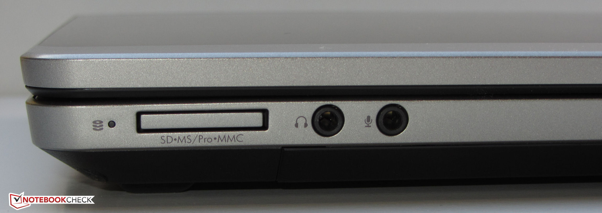

Sur mon pc portable je n’ai qu’une prise son: c’est une prise jack normale, la prise verte pratiquement partout! après, comment savoir si c’est coaxial ou optique? Mon pc est le HP probook 4530s
Voilà le ports audio de mon pc:
www.notebookcheck.net…
