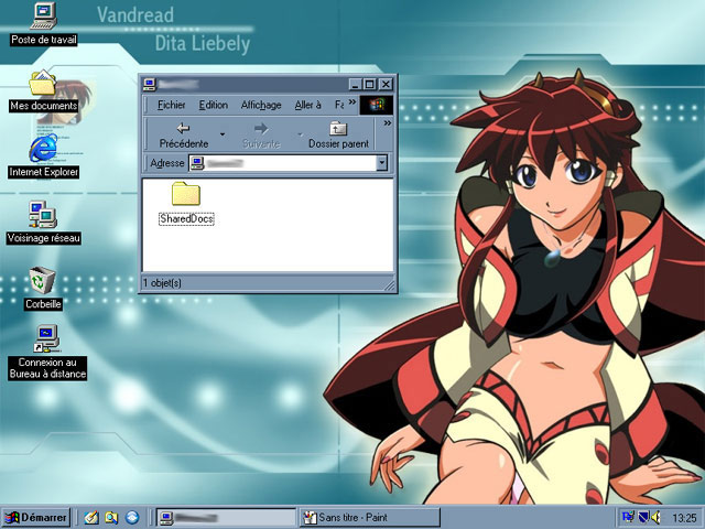

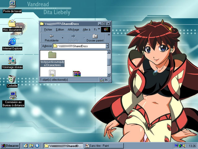

Test effectué, il peut y accéder sauf si c’est un dossier racine sur le réseau :wink:
Le dossier « testpoursticoumquilya33caracteres » est partagé et se trouve lui même dans le dossier partagé « shared folders »
Ici il ne le voit pas :
Ici il le voit :
Donc spa bien gênant en fait :stuck_out_tongue:
