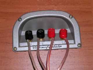

Une des meilleures solutions avec des colonnes de ce type est d’utiliser un ampli 7.1 pour biamplifier les colonnes: on peut utiliser les 2 derniers canaux pour dupliquer ce qui est envoyé aux enceintes principales, ca permet de bien mieux les alimenter
un extrait d’article
C’est un réglage de l’ampli qui permet de le faire. Ca va permettre d’avoir des basses très propres et fermes, qui conviennent parfaitement à l’electro (je suis aussi un gros fan des Chemical Brothers, Asian Dub et autres Crytal Method) et on a un résultat beaucoup plus sympa qu’avec un sub tout mou et qui se traine :jap:
