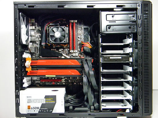

Je bloque sur les disques durs interne. Je ne sais pas comment les fixer sur les supports blancs prévus à cet effet.
Voici une image pour mieux comprendre:
Apparemment les deux disques durs sont rentrés ports sata/ide en 1er, mais je n’arrive pas à trouver les trous pour les fixer. Ou alors on ne peut tout simplement pas? :etonne2:
D’ailleurs impossible de fixer le graveur, les trous ne s’alignent pas.
