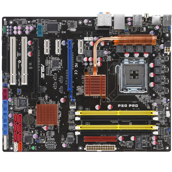

j’ai une carte graphique déjà installée (une gtx280) et comme je ne peux plus l’enlever (me dites pas comment j’ai réussit à faire en sorte qu’elle ne puisse plus s’enlever (j’ai bloqué le bitonio du port pci express dans la carte graphique et pas moyen de l’enlever) mais c’est un fait (alors un spécialiste ou quelqu’un de plus doué que moi pourrait peut être l’enlever mais là n’est pas la question)) j’aimerais en acheter une nouvelle pour mettre sur le 2ème port pc-expresse de ma carte (p5q pro).
La gtx280 a besoin d’un connecteur 6 pin et 8pin et la carte graphique que je veux acheter a besoin de 2 connecteurs 6 pin. Or mon alim (une s 12 550 seasonic) ne peux pas gérer autant de connecteur (elle n’a qu’un 6 pin et un 8pin et même s’il y a des adaptateurs je doute avoir suffisamment de molex de libre pour tout connecter donc dans le doute je préfère considérer que ce n’est pas le cas).
Si je débranche la gtx280 et que je met uniquement les connecteurs sur la nouvelle CG (une gtx560 ti 448 cores), est-ce que l’ordi pourra booter et démarrer ou faut-il même si je n’utilise plus la gtx280 qu’elle soit alimentée par l’alim?
Je ne voudrais pas dépenser 300 euros si je ne peux pas l’utiliser.
Je précise que je ne veux pas faire de SLI et que je ne peux enlever la gtx280 que j’ai sur le 1er port pcie 16x (j’ai essayé moi et mon frère et rien, pas possible et comme je ne veux pas abimer la carte mère je préfère ne rien toucher).
La question est donc: si j’installe la gtx560ti 448 sur le 2ème port pci express et que la gtx280 n’est ni connecté à l’écran ni alimentée, est-ce que cela va fonctionner et ne pas être gênant?

Je ne pense pas que ça se passera bien,parce que alimentée ou pas,la GTX 280 sera toujours détectée et comme dit Carafdo tu auras certainement un message d’erreur voire un blocage pur et simple :neutre:
Sans compter que même si ça fonctionnait,la nouvelle cg insérée dans le port Pci-E 2 fonctionnerait @ x8 et non @ x16 :confused:
PS : de plus…tu ne peux de toute façon pas faire de SLI avec 2 cg Nvidia : cette cm ne gère que le Crossfire :ane:
