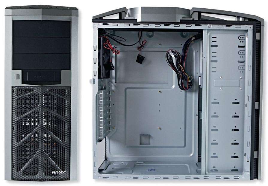

Je possède dèja une tour Antec medium gaming ( Six hundred) et pour l’alimentation une Corsair X600. Sera t’elle suffisante pour palier au besoin de ce debut de config ?

Par contre il faut être certain de l’espace disponible dans la tour (Antec ne précise rien…) pour une cg,les GTX 770 mesurant entre 26 et 28 cms (les GTX 970 font entre 20 et 31 cms)

Ma foi je m"étais accordé un budget de 800 euro ne sachant pas trop pour la l’alim et la tour mais si tu pense que je peu calé un ventirad dans ma six hundred.
Un idée du coup pour une ventirad raisonable de taille petite/moyenne ? :slight_smile:

Pour le ventirad, Voila
Sur le lien, tu as la dimension du ventirad, tu pourras mesurer avec le boitier (mais normalement ça passe).
