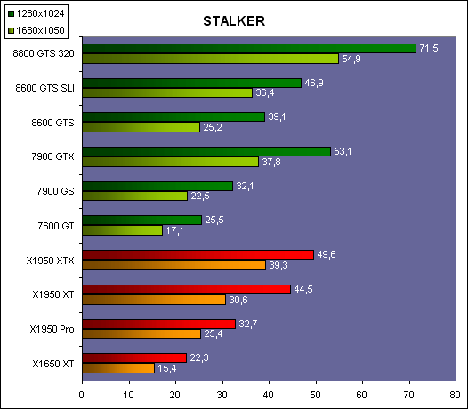

Je vois que la 1950 est largement supérieur sur la 8600 sur tous les jeux, sauf sur Stalker où elle se fait écraser? D’où vient cela?

un blocage des développeurs pour les cartes ATI? sur certains jeux, ils le font pour privilégier l’un ou l’autre.
Lobbbying NVIDIA… optis & co…
Mais bon on ne peut rien faire contre la puissance brute et donc bien entendu la X1950XT (qui j’ai mise dans ta config) est devant un 8600GTS malgré le push que fait NVIDIA sur certains jeux (twimtbp)…
Par contre quand le lobbying NVIDIA est pas la les 8600s prennent une grosse claque :smiley:
Mieux vaut prendre une carte bien puissante comme la X1950XT c’est de la valeur sure…
