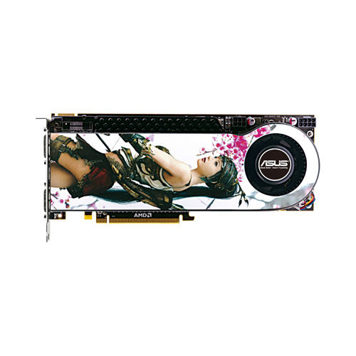

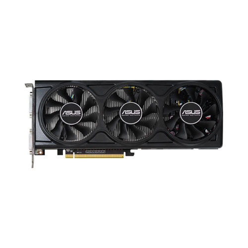

sur le modèle avec les 3 fans, il n’y a pas de lumière
sur le modèle avec le rad générique non plus :neutre: (et j’ai vérifier sur la mienne qui a un rad générique et elle n’a pas de led)
Pour ce qui est du made in China, sa c’est normal :neutre:
