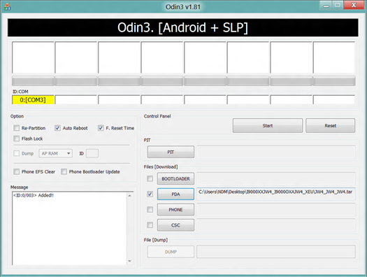

bon, tentative de flashage du SGS1 foireuse avec ODIN et la ROM de Samsung :o
reboot en boucle, 2 fois que je retente le flashage, idem ! [:eveden]
c’est quelle rom, la dernière en Gingerbead avec la value pack ?
ouaip :sweet:
toutes tes cases sont bien cochées sur ODIN ?
C’est une all in one ou t’as un PDA, Phone, CSC toussa ?
non, puisqu’ils disent de ne pas cocher Re-partition ni flash-lock :neutre:
j’en sais rien si c’est ce que t’appelles une all-in-one :neutre:
a noter, bien penser a faire un wipe et un dalvik cache quand on passe d’une rom custom a une rom officielle :o
Sinon www.androidbuster.com…
j’ai fait comme indiqué sur le screen, quoi :sweet:

j’ai bien fait tout ça :oui:
la all in one c’est la rom ou t’as juste un fichier tar que tu mets dans la case PDA sur Odin
test avec une autre rom
celle là qui est plus récente
