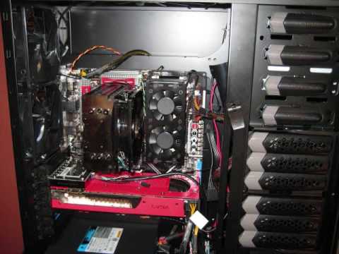

avec dissipateur et même un bloc de ventilation contenant deux petits ventilateurs, pour l’espace entre le cpu et la ram est bien voila une image …
[Photo supprimée]

Voici le type de problème que j’évoqué tout à l’heure.
nsm02.casimages.com…
img509.imageshack.us…
Parfois il suffit de tourner d’un quart de tour le ventirad pour que ça passe. C’est pas ce qui a de mieux à faire pour le flux d’air mais c’est mieux que rien. Par contre il faut voir ensuite si tu as assez de place entre la carte mère et l’alim car le rad sera plus long sur la verticale avec les ventilos si tu fait ça. Ca dépend de la longueur du rad.

Les zalman 9900 devrait pas y avoir de problème, ainsi que le Cooler master Hyper 412 slim (normalement prévus pour).
Après les autres, faudra mesurer ou les tourner d’un quart.
Sinon il faudrait essayer de trouver ce que les gens on mis avec un rail de ventilation sur les ram comme toi.
