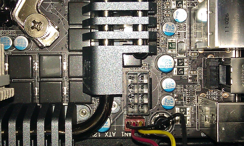

En gros j’ai besoin de ça et j’ai l’impression que j’ai pas suis je aveugle? lol

C’est bien ça, assemble tes deux connecteurs 4pins ensemble et branche les (a l’envers ici, pince vers le bas).
Par contre c’est marrant, j’avais perso une autre vision de la P8P67: www.asus.com…
oui la photo n’a rien a voir avec ma carte mère mais c’est le même connecteur alim cpu, juste une photo trouver sur le net ayant le même soucis que moi.
