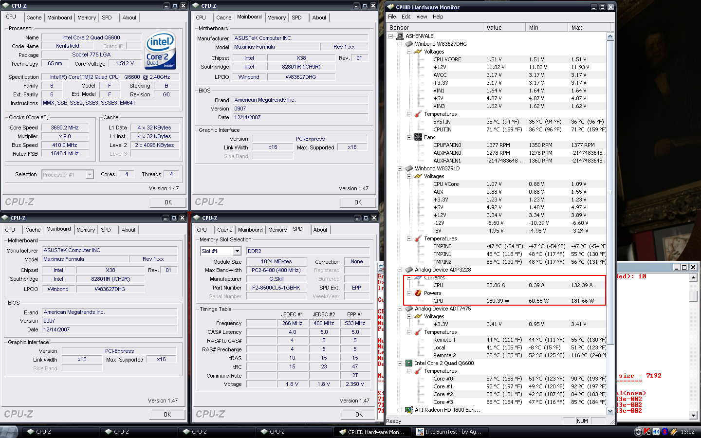

Quand à la conso, le Q6600 tape bien aussi à ce niveau, je n’ai plus les chiffres sous la main, mais en OC de bourrin, c’est un truc de malade, 160 Watts en IDLE je crois (j’essaierai de regarder les captures d’écran).
160W en idle… Euuuh je suis pas certain ^^
Bon pour le coup, ça sert à rien que je change d’alim alors ^^ Si c’est pour passer à moins puissant c’est un peu déplacé comme idée. Bon, après, j’ai remplacer le ventilo, donc niveau bruit c’est largement mieux
Oui, enfin, bref …
180 en charge, ça te va ?
http://www.photobyju.fr/galerie/files/conso.png
:ane:
Edité le 18/03/2014 à 21:57
Ok euuuh… Ashenvale, hein ?
J’ai pas de telles infos à propos de mon CPU, mais… omg 180W quand même ^^ Ca doit chauffer quand même
