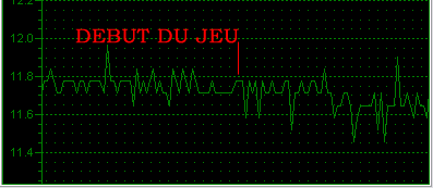

Un petit Edit après avoir installé SpeedFan:
Vcore1:1.52V
Vcore2:1.90V
+3.3V:3.25V
+5V:5.00V
+12V:11.78V avec quelques descentes à 11.6 :confused:
-12V:-11.8V
-5V:-3.70V!!!
Vbat:0.00V lol
Sinon temp1 à 45°, temp2 à 127° lol et temp3 à 42° et HD0 à 61°…
Je vais tester sans formater de lancer un jeu voir si mon +12V fait un peu la gueule… je renvoie un message après (un reboot? :heink: )

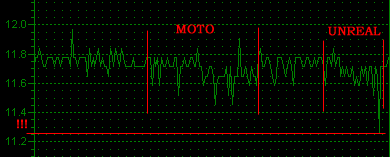

EDIT
Sans reboot et en jouant 5min à la demo de MotoGP URT 3:
Je test Unreal…
Toujours sans reboot mais remarquez que je n’ai pas fais de long os…
Ca fait un peu mal… 11.3V ca me semble peu, pas étonnant qu’au bout de 10min de Unreal mon pc ait planté!
Voila voila je pense que ca permet de mieux orienter le problème?
Je vous laisse juge et vous reremercie :smiley:

blblblbl > voilà,c’est confirmé pour le +12V en vrille :pt1cable:
