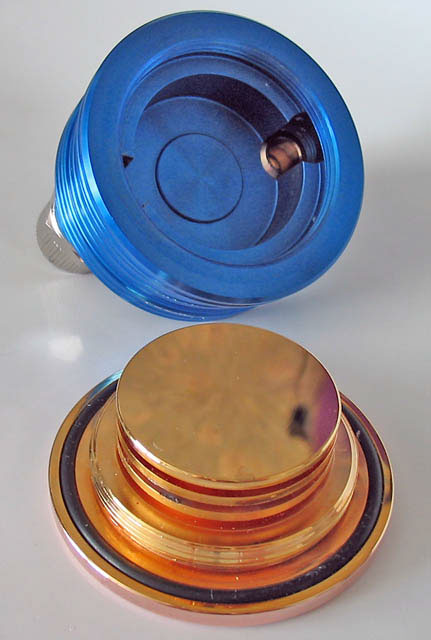

Le probleme c’est que mon waterblock a lache, ce n’est pas une erreur d’installation puisque tout a fonctionne pendant de nombreux mois, seulement dimanche une fuite a eu lieu au niveau de mon waterblock rendant hs mon pc plus exactement ma carte mere et ma carte graphique :
Ge force 4 ti4200 / carte mere MSI KT3 Ultra…je n’ai pas encore teste le reste, a suivre… Le probleme ne vient que du waterblock en son dessous qui fui et non pas d’une erreur de manipulation de ma part (defaillance du produit)
Pensez vous que je puisse avoir un eventuel recours aupres du revendeur (Open JL) ou bien directment de Zalman (ce qui serait logique). Si vous aviez deja rencontre un probleme similaire? si vous aviez une adresse ou je peu m’adresser?

tu penses qu il a été bouffé par oxydoreduction ?
en 10 mois, si la base est un peu fine , c’est possible ( a condition que ce soit eau du robinet + WB alu + rad en cuivre )
le probleme c est que le WB peut a la rigueur passer en garantie , mais pour le reste du matos c est perdu
le WB zalman est en cuivre plaqué or
le top est en alu anodisé donc pour l’oxidoreduction c’est limité
pour moi c’est le joint qui a ete bouffé
eh bien en fait g mis du liquide de refroidissement de voiture qu’utilise actuelment un copain et qui marche toujours aussi parfaitement (pris chez un concessionnaire auto
) pourl e waterblok je pense comme toi gtteamkiller mais a mon avis ce ne doit pas etre de l’oxydo-reduction a moins que le liquide a boufé le joint si joint il y a entre la partie bleue et la partie cuivré-or:

au pire des cas le LDR tuera la pompe car il est trop visqueux pur , mais il n attaquera pas le WB , il est justement la pour empecher ca …
certains LDR contiennent apparemment un produit qui bouffe les joints, mais bon dix mois apres :??:
J’ai garder mon Zalman pendant 1 an (tournant 24/24H) je n’ai jamais eu de problème de fuite (Eau demineralisé + LDR 10%).
Au déballage la base n’est pas super serré;
je suppose que c’est pour qu’on jette un oeil dans ce gros WB. Je l’ai visser à la main, assez fortement, depuis ct impossible de l’ouvrir de nouveau.
Avais-tu bien sérré la base lors du premier montage?
