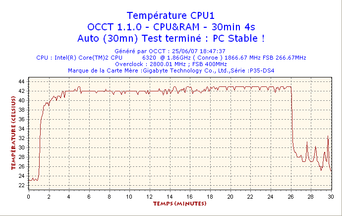

Voila la courbe de température de mon E6320 1.86@2.8GHz
40-42° en full et courbe très régulière. :super:
