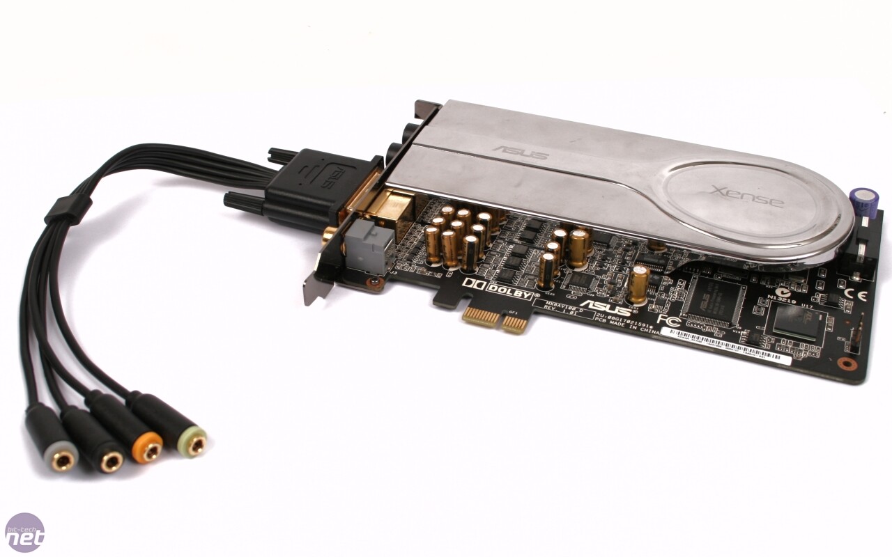

Mon frère m’a donné sa carte son, une asus xonar xense avec un casque.
J’aimerais savoir si je peux la branchée à un ampli hifi et si oui quelle connectique je dois utiliser.

Euh non, la prise casque est dédiée, avec un ampli intégré: si tu la banches sur un ampli, tu vas avoir un son tout distordu
Edit : je viens de voir que même si la Xense est dérivée de l’Essence, elle ne possède pas les sorties RCA de l’Essence
Il y a un cable adaptateur qui est normalement livré avec
Qui comporte 4 sorties jack 3.5. Il te faut donc (normalement, si ton ampli est bien un ampli hifi et pas une minichaine Tokai) un cable RCA/jack 3.5

La couleur des sorties se règle normalement via le driver
J ai une sortie optique sur la carte , une sortie 7.1 et une sortie casque 6.5 mm.
ok , merci je pensais que c'était seulement pour des types kit home cinema,. merci:)
