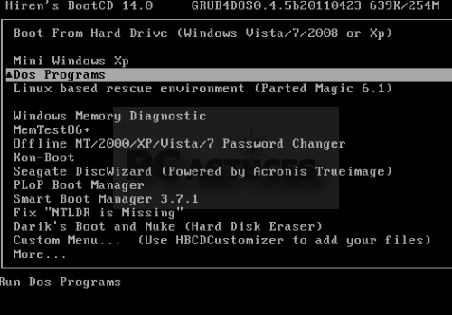

Cependant afin de cibler la source du problème, je te conseille de télécharger Hiren’s Boot cd.
Cet outil sur cd bootable(à graver) permettent de démarrer entre autre sur un mini-windows xp totalement indépendant.
Il permettra:
  • de sauvegarder tes données sur un support externe
  • s’il est fonctionnel(mini-xp), de confirmer une origine software du problème(os windows), ou hardware (si la svg des données échoue par exemple).
Ce que je te propose:
# Récupérer tes données et trouver l’origine du problème
Télécharger l’utilitaire hiren’s boot contenant le mini-xp et autres outils
www.hirensbootcd.org… (link en bas de page)
Graver cet outil sur un cd ou créer une clé usb bootable
Booter sur le cd puis choisir le mini-xp
Choisir Mini-windows XP dans les options proposées
Sauvegarder tes données sur un support externe

J’ai donc téléchargé Hiren’s boot, j’ai réussi à le graver sur cd, mais je n’arrive pas à booter mon ordi avec !
Quand je chosis le lecteur CD dans le Boot Manager j’ai un écran noir avec seulement le tiret blanc en haut à gauche qui clignote, et ce pendant environ 2 minutes, puis je me retrouve avec le même message d’erreur de Windows, comme si je n’avais pas mis de CD. C’est comme si mon ordi n’arrivait pas à charger le CD, du coup il rebascule sur le disque dur…?
A quoi est dû ce problème ? Le téléchargement ou la gravure c’est mal passé ?

re; confirme moi que tu as gravé le fichier .iso et pas le .zip, quel logiciel as tu utilisé ?
Burncdcc fournit avec hiren suffit.
# Vérifier que la gravure s’est bien passée:
  • Ouvre ton cd gravé et regarde si les fichiers (présents dans l’iso) sont dessus.
  • Pour être certain, consulte les propriétés du disque et/ou démarre directement un logiciel du cd (exemple: ccleaner.bat/.exe).
# Ton disque est bien gravé mais tu ne boot toujours pas dessus ?
Revérifie l’ordre des périphériques de démarrage, (F2).
  • Lecteur cd en 1er
  • Disque dur en 2eme
    (F10 pour svg)
S’il ne veut pas pourtant il devrait :, Teste de démarrer sur le cd avec le disque dur débranché.
On sera fixé si ton cd est foireux ou le bios très capricieux.

Re Bonsoir,
J’ai pu facilement enlever le disque dur grâce à tes conseils, j’ai reboot l’ordi et là, miracle, Hiren s’est tout de suite affiché !
Cependant, en essayant de lancer le mini-XP, j’obtiens le message d’erreur "Find-Set-Route / HBCD/XP/XP.BIN
Error 15 : File Not Found " , et je reviens au menu de Hiren en faisant entrée…
J’ai ensuite essayé Windows Memory diagnostic, et j’obtiens un autre message d’erreur : « File-Set-Route /HBCD/ Boot/wmemtest.gz
Error 15 File Not found »
J’ai aussi essayé Booting Smart Boot Manager et c’est toujours le même error 15.

Disque dur enlevé,.J’ai donc utilisé Unetbootin, et chargé "Hirens boot CD 15.2 iso sur une clé USB…puis indiqué à l’ordi défaillant, ds le bios, de placer le boot en priorité sur USB CDROM, puis booté …et là je suis tombé sur une fenetre Unetbootin: Pas d’option Mini XP mais des options comme :
Default, Windows memory diagnostic, Smart boot manager, etc
j’ai choisi « Default » et entrée…et maintenant j’ai toute une page d’écriture avec en particulier:
Setting up system devices : Done
The P Magic 2012-10-10 .SQFS file could not be found. Report this incident to the the forum…

Bonjour,
Bien joué pour le mini XP !
En effet ton disque en pris un coup. Il te reste un CHKDSK à faire …

Bonsoir,
J’ai donc essayé le check disk en faisant " chkdsk /R /F « E: » " , mais j’ai le message d’erreur "The type of the file system is NTFS. Volume label is Acer. Corrupt master file table. CHKDSK aborted. " :-@:
Peut être que je m’y prends mal, que ce n’est pas la même commande sur xp …?
Sinon, existerait-il un autre moyen pour récupérer mes données ?
Merci, et bonne soirée.

Bonsoir,
Après avoir éssayé plusieurs logiciels de récupération de données, j’ai finalement téléchargé « RecoverMyFiles », logiciel cette fois payant qui m’a permit de récupérer TOUTES mes données! :oui:
Pour cela j’ai mis mon DD dans un ordi sans ayant 2 emplacements, et après un long scan, j’ai pu tout récupérer et graver sur un disque dur externe. J’ai par la suite scanné mes données, et Avira n’a trouvé aucun virus. Il y a d’autres précautions à prendre ou c’est bon ?
Puisque mon DD n’a pas l’air d’être « réparable », je pensais maintenant le formater pour réinstaller Windows 7 par la suite…? Et apparament la clé au dos de mon PC me permettra d’activer ce « nouveau » Windows ?
Je suis actuellement en train de télécharger l’iso de Windows, mais après je ne sais pas trop comment faire, et j’ai surtout peur de faire une grosse bourde en formatant !
