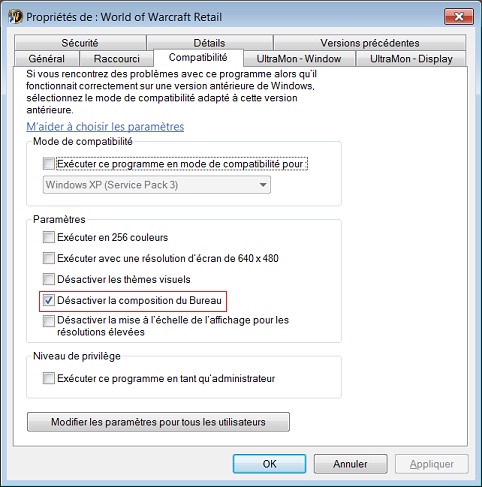

Si tu veux désactiver aero au lancement d’un jeu, tu peux normalement le faire dans les propriétés de l’exécutable. C’est autrement plus propre que de killer le processus :slight_smile:
