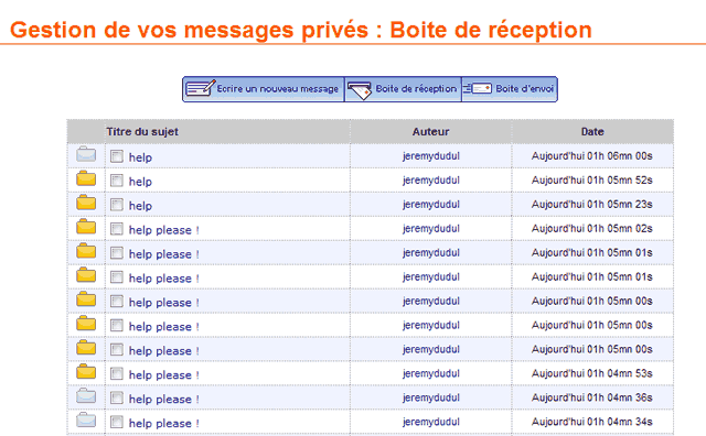

jeremydudul → Pas besoin d’innonder mes MP de 12 messages identiques me menant sur ce sujet…je ne peux pas t’aider. La prochaine fois, je préviens un modo directement !

Desolé, hier soir clubic déconnait autant que pour poster sur le forum que pour les messages privés apparement.
Quand je faisais « envoyer », rien ne se passait, la page ne se rechargait meme pas. j ai donc cliquer plusieurs fois et meme refais le message, d ou le changement de titre…
Encore désolé, ce n’est pas de ma faute, mais un pb de Clubic.

ps: tu peux voir toi meme avec les heures d’envoi que la page ne se rechargait pas… 2 secondes et meme des fois 0 seconde entre les messages…
