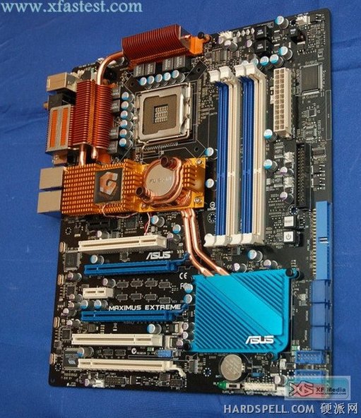

Moi j’ai cette carte mère ![]()
J’ai déjà mis 200euros avec une Asus Maximus Formula.
