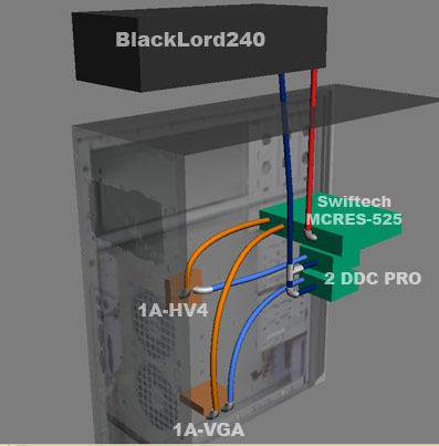

Pour les ventilateurs, je compte les brancher par 2 avec un Y sur ma carte mere pour utiliser le µGuru des ABIT. C’est à dire controler le Voltage par rapport à une sonde de la carte mere.
Un petit schéma du montage pour simplifier tout ca
Pour les tuyaux, le prend les Tygon R3400 anti UV qui sont en 8/10mm
Pour les embouts, a part le reservoir qui est en 8", tout le reste est en 4" .
Voilà, vous en pensez quoi ? J’ai mis 2 pompes en parallele car suite au multiple forums que j’ai consulté, comme le waterblock du CPU est HPDC et que celui de la CG est LPDC, la flotte serai trop faible sur le CPU.
Bref, est ce que ca fonctionne ?

sinon le reste me parait tres bien
Ok, pour la pompe, je préfère la DDC pour l’intégrer aux baies 3"1/2
Pour le reservoir, en effet, il est bien plus beau, par contre, j’ai besoin des 3 entrée sur le reservoir, ou je devrai rajouter un Y en plus sur le circuit
si tu prend le aquabay il va te falloir un y et si tu prend le tiens, il te faudra juste un autre embout si il n’est pas fourni
