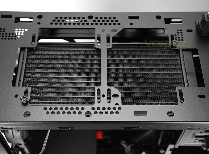

La solution serait de mettre le radiateur à l?intérieur du boitier et les ventilos au dessus:
https://images.hardocp.com/images/articles/1458682777FhVrHeeInd_5_20_l.jpg
Comme il a fait lui: forum.corsair.com…

C’est vrai que j’ai pas eu l’idée d’essayer ça… Merci pour l’astuce
