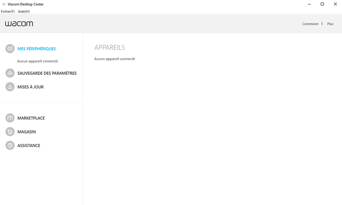

Je suis donc allé voir dans Wacom Desktop Center (un utilitaire pour configurer tout ce qu’il faut pour la tablette, dont les pilotes) et là je vois qu’il me dit « Aucun appareil connecté ». (image ci-dessous)
Bon, je me dit que c’est à cause d’une MAJ Windows (merci, encore) du coup j’essaye les pilotes wacom précédents (ici : https://www.wacom.com/fr-ch/support/product-support/drivers ), j’ai désinstallé le pilote existant et testé tous les autres versions (je désinstallais la version que j’avais installé avant d’en installer une autre et à chaque installation/désinstallation le PC redémarrait) aucune autres versions n’a fonctionné. J’ai essayé en débranchant la tablette, en la laissant branché, en la branchant en HDMI, en DVI, en DisplayPort, DVI + USB, DisplayPort + USB, HDMI + USB. Rien-n’a-mar-ché. BON. Du coup j’ai fouillé un peu, dans le Gestionnaire de périphérique : j’ai pas trouvé ma tablette (aucun nom qui ressemble à une tablette) hormis le « Moniteur Plug-and-Play générique ». Dans Panneau de configuration/Matériel Audio/Périphériques et imprimantes il y a la Cintiq 27QHD mais elle est là qu’en simple moniteur. D’ailleurs, je n’ai pas précisé, mais l’écran fonctionne très bien, c’est juste le tactile qui ne fonctionne pas. Dans Propriétés de la tablette Wacom, quand je lance l’appli’ il me dit : « Votre appareil n’est pas connecté à votre ordinateur. » (image ci-dessous)

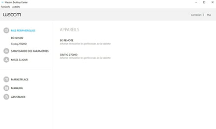

AH mince, j’ai délaissé ce topic Clubic, j’ai réglé mon problème depuis très longtemps, désolé, hahah, voici ma solution que j’avais posté sur un autre forum :
" Après plusieurs tentative de régler le problème, rien ne marchait, j’ai donc envisagé de contacter le support Wacom. Pour les contacter il faut préciser le numéro de série et le numéro du model, ces numéros étant derrière la tablette et ma tablette sur un bras mécanique j’ai dû tout démonter. Après quelques coups de tournevis avec l’aide de quelqu’un j’extraie la bette de son réceptacle. Je débranche tout je prends en photo les numéros, boom biim buum, je remonte tout, je rallume m’apprêtant à remplir mon petit formulaire à Wacom. Dans une lueur d’espoir je test ma tablette, ça ne marche pas… Je regarde dans Wacom Desktop Center si quelque chose apparaît… OUI, OUI OUI OUI ! Ma Cintiq est là !!!

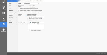

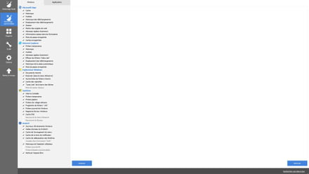

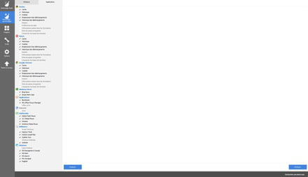

Content content, clap clap. Donc c’était un câble mal branché, peut-être. Étrange parce que ma tablette affichait quelque chose… « Peut-être » parce qu’hier j’ai fais un Ccleaner, la total : Espace libre MFT, 35 passage, etc…
Les options que j’ai utilisé :
Donc soit un câble mal branché ou un fichier qui faisait conflit. Dans tous les cas, ça marche. Merci moi."
