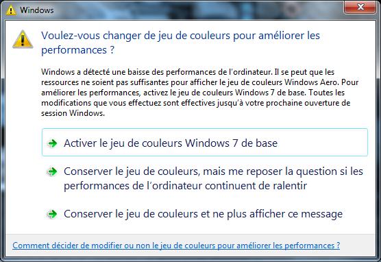

Voici une capture d’écran.
Je choisis tout le temps le dernier choix :

Tu as essayé le bouton « Conserver le jeu de couleurs et ne plus affocher ce message »?

Oui j’ai déjà essayé plusieurs fois mais le message revient le lendemain.
